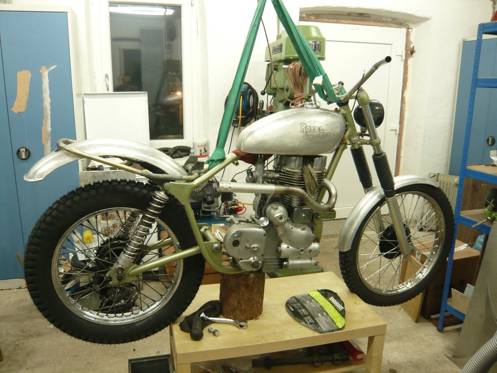

Mal ne kurze Frage: wo schlagt Ihr denn die Gurte am Bike an, wenn Ihr es hochhebt? Das Bike hängt ja ziemlich instabil in der Luft und verdreht sich schnell...

Am besten vorne und hinten Gurte anschlagen, dann dreht es sich nicht, bleibt aber dennoch beweglich.
Wo genau man die Gurte anschlägt hängt vom Mopet ab bzw von dem was man machen will, die Gurte sollen für die Arbeiten ja nicht im Weg sein.

Bei der Speedy mache ich das so,da verdreht sich nichts.
an der Sonne
in der Garage an der Decke an der Schiene, an den selben punkten wie im ersten Bild nur das ich erst das Motorrad auf die Bühne schiebe , nach oben pumpe, dann an der Schiene fest mache und die Bühne wieder ablasse.

Trotzdem denke ich, muss das Bike doch irgendwie abgespannt werden, weil das taumelt doch sonst in der Luft herum, wenn man dran arbeitet, oder?

Stimmt wenn man nur einen Punkt hat wie bei einer Seilwinde kann man fast nicht schrauben, deswegen sind Zweipunkte ja besser. Hätte ich nur die Winde würde ich an der Decke 2 Ösen anbringen und alles nochmal nach hinten und vorne mit Spanngurten abspannen wenn das Motorrad oben ist oder wie bei Andreas einen festen Untergrund drunter Packen. Abspannen/Stützen muss ich bei meiner Winde sowieso weil die Bremse nicht mehr richtig hält und alles in Zeitlupe wieder runter sacken würde.

Naja, es sitzt ja auf dem Klotz, bzw. den Reifen auf. Das Stabilisiert genug. Einfach frei hängend geht schon, ist aber mühselig.
