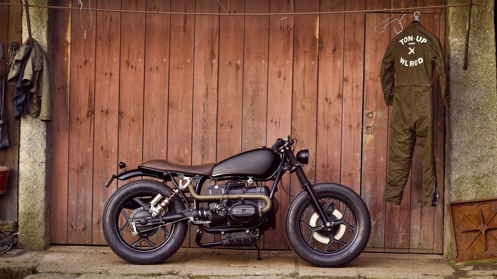

Wenn wir jetzt mal nur vom Optischen reden ist folgendes Bild meiner Meinung nach obere Klasse. Aber das ich die beiden Krümmer oben lang führe ist mir glaub eine Ecke zu frimelig...
[image]https://wallpaperaccess.com/full/5129263.jpg[/image]
(ich hoffe das des mit dem Bild klappt haha, stell mich hier etwas an :banghead: )

Beiträge: 12864
Re: R65 y-kruemmer
Am besten gefällt mir an dem verlinkten Bild der komplette Plattenlufti in Kombi mit den Pilzen.
Zum Fahren kommt dann woll wieder die Original Konfiguration drauf.
