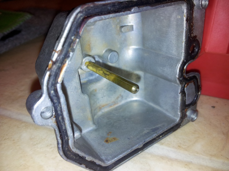

Hab noch ein Bild vor der Reinigung. So sah es aus.
Beiträge: 9113
Re: Es suppt…
Naja, auf dem Bild erkennt man ja gut die Nut im Kammerdeckel. Und da gehört ne Dichtung rein.

Ach die. Ja die ist natürlich auch neu und dicht. Da läuft es leider nicht aus. :)
