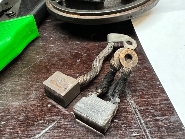

Bereits nach nur 99 Jahren sind an diesem Peugeot 201 DL die
Anlasserkohlen verschlissen und müssen erneuert werden.
Der Hersteller weigert sich hartnäckig die Gewährleistung zu übernehmen,
was eine rechte Unverschämtheit ist.
Aber evtl. kennt hier ja wer eine Bezugsquelle für solche oder
ähnliche Schleifkohlen für den Anlassermotor.
Wichtig wäre die Anordnung der Anschlüsse auf der Oberseite
oder an einer Verschlankung der Kohlen,
die Stecker oder Schraubösen sind unwichtig.
Maße : 9 x 18 x 22 mm

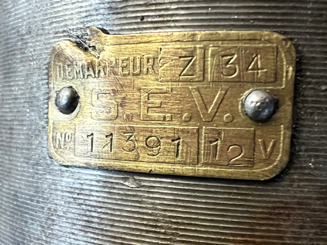

Schildchen auf dem Anlasser :
Die abgenutzten Kohlen :

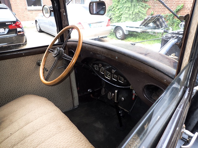

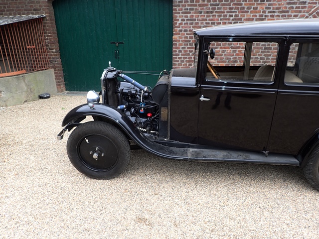

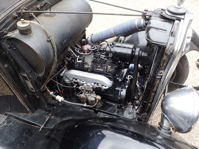

Ja, fährt auch, ist zugelassen und hat TÜFF :

Werden wohl in einem Schacht geführt. Kann man zur Not auch 2 verwenden. Wenn es das Maß nicht gibt aber größere kann man sie zuschleifen. Habe ich auch schon gemacht, für einen alten Motor einer Nähmaschine.

Lieben Dank, wir sind fündig geworden.
Ist nicht das exakte Maß, aber es wird passend gemacht.
https://www.classicautoelec.com/de/star ... oduct.html
