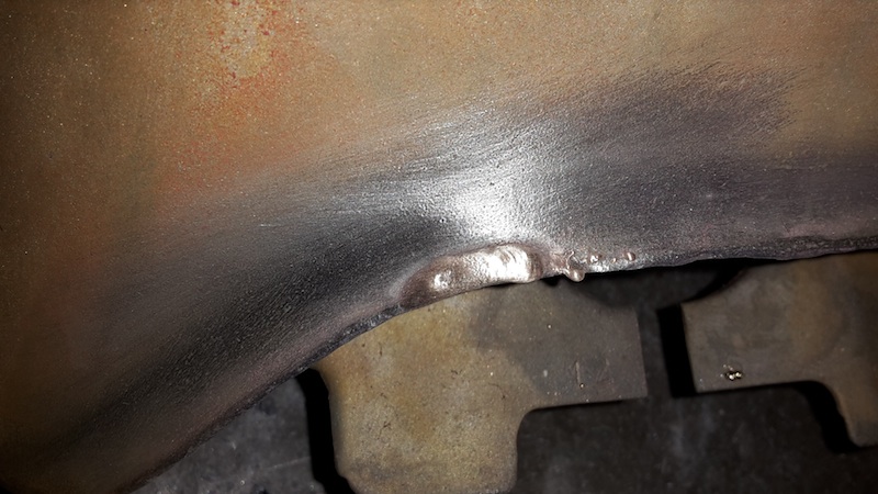

Vorher würde ich auf jeden Fall mal durchchecken, wie dick das Material an anderen Stellen ist.
Ich hatte es schon mal bei nem Mofa Tank, dass ich ein Loch geklebt habe (mit Knetstahl) und es nach dem Lackieren (Gott sei dank nur mit der Dose) und ein paar Fahrten an einer anderen Stelle getropft hat. Den Lack kannste dann natürlich vergessen :(
Dieses Knetzeug kann ich nur empfehlen, allerdings nicht dann, wenn man den Tank teuer lacken lässt.
Ich würde dann doch eher ein bisschen mehr Geld investieren und es löten lassen.
Grüße vom Felix ;)
Re: Loch im Tank
Genau , Hartlöten is genau das richtige .
Tank voll Wasser laufen lassen ( Loch nach oben :wink: ) dann passiert auch nichts wenn man mit ner Flamme arbeitet am Tank .
Beiträge: 9100
Re: Loch im Tank
Nach der Reparatur auf jeden Fall nochmal innen saubermachen, am besten mechanisch. Dann abdrücken. Wer weiss, ob nicht 3 cm weiter das nächste Loch aufbricht:-) - evtl. mal beim KFZ-ler am Eck fragen, ob er ein Endoskop hat, damit kann man schön reinguggn und die Falze kontrollieren.
Re: Loch im Tank
Hab meinen Tank nachm schweissen mit Wasser gefüllt , war Dicht .
Danach 1/4 voll mit Sprit , dann halbvoll , dann ganz voll , zum Schluss obendrein Druckluft draufgegeben .
Mit einem Endoskop kann man ruhig reinschaun , nützt aber nichts , weil mitunter die Undichtigkeit / Loch sehr klein ist .
