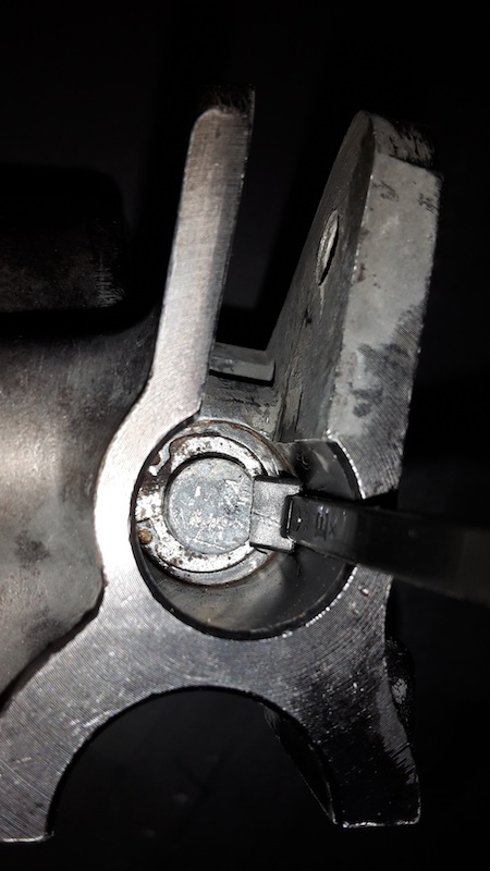

Spann die Pumpe ein und sprüh ersma Rostlöser auf den Sicherungsring und kratz das Teil sauber , sonst fummelst du dir n Wolf .
Mit einem angeschliffenen Kabelbinder kann man den Kolben gut fixieren und hat nicht soviel Druck auf dem Sicherungsring

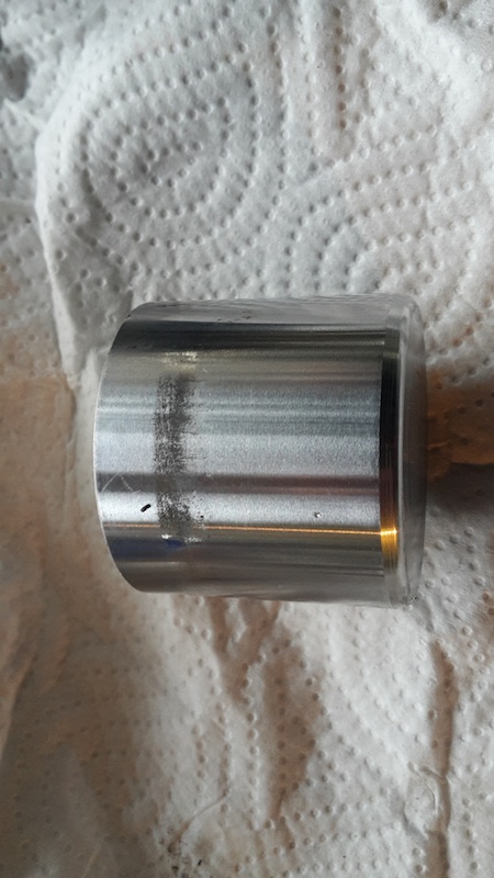

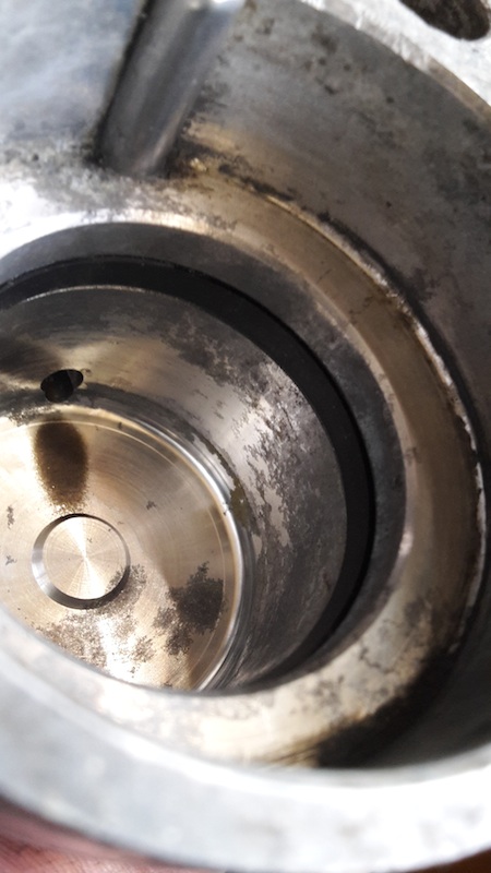

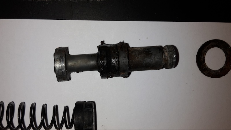

Würde mich nicht wundern wenn das Innenleben so aussieht .
Im Sattel könnte es ähnlich aussehen ( nur als Hinweis )
Bekommt man aber alles wieder hin .

Im Sattel sah es so ähnlich aus, die ist aber schon überholt

Hatte ich auch nicht , und die die ich in div. Läden fand waren alle zu gross / klobig /kurz .Ich habe leider (noch) keine Passende Seegeringzange
Ich hatte aber ne kleine Spitzzange , die habe ich vorn ein klein wenig angeschliffen an einem Schleifbock , damit gings ganz gut .
So in der Art sieht / sah das Ding aus .
Wenn der Ring sich nicht löst , nicht einfach weitermachen , wohlmöglich mit Krafteinsatz .
Irgendwann sind die Ösen vom Ring ausgenudelt und die Zange findet garkeinen halt .
Vorsichtig mit einem geeigneten Hammer und einem Durchschlag oder ähnlichem vorsichtig in der Runde auf dem Ring klopfen ( ich schreibe bewusst nicht schlagen ) .
Die Scheibe unter dem Ring kann man damit auch versuchen zu lösen , mit etwas Glück löst das den Ring auch und man kann ihn mit der Zange ausbauen .
Manchmal isset ein Geduldspiel mit diesem Ring , also , wenns nicht sofort klappt die Nerven bewahren und z.b. eine Rauchen , oder n Bierchen trinken ( oder beides gleichzeitig ) und dann weitermachen , oder ggf. nochmal mit Rostlöser einsprühen .
Gutes gelingen

Die Geschichte mit dem angeschliffenen Kabelbinder habe ich aber noch nicht richtig verstanden.
Ist das vergleichbar mit einem keilartigen Türstopper ?
... und der hält dann den eingedrückten Kolben unten ?
prima Tipps und noch Fotos dazu, so liebe ich dieses Forum ;-)
Re: CB four Bremsehebel Spiel
Hallo MichaelIst das vergleichbar mit einem keilartigen Türstopper ?
Ja und Ja
