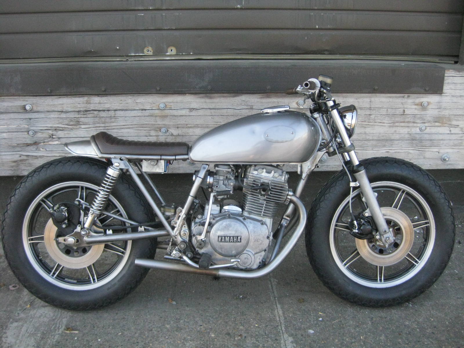

ich finde diesen XS 400 Umbau auch recht gelungen...so in etwa werde ich meine SE umbauen
http://www.an-bu.jp/blog/2014/09/27/xs4 ... 0an-busgt/
Leider nicht für 2 Mann betrieb geeignet!

Hi Micha,
auch sehr schön! Was meinst du, ist der Rahmen verändert oder sind das tatsächlich nur kürzere Federbeine. Letzteres wäre auch für mich eine Option. An den Rahmen traue ich mich nicht ran, ginge eh nur mit Hilfe, da ich nicht schweißen kann.
Michi
