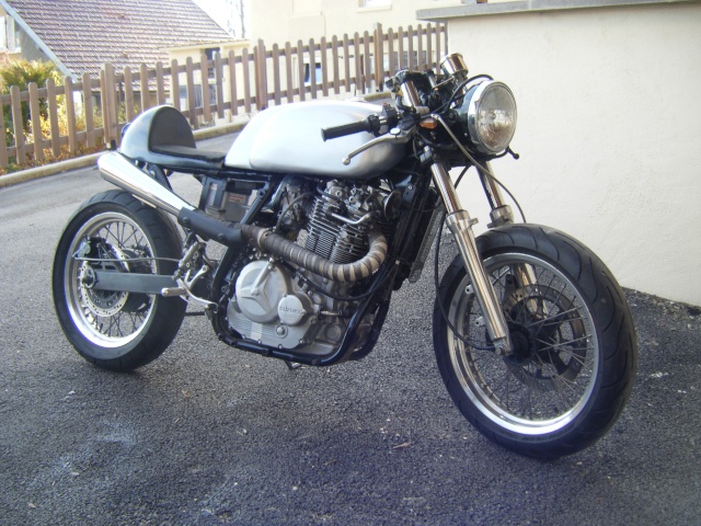

cafetogo hat geschrieben:Ich habe mir eine Enduro dr800big gekauft aus der ich eine art caferacer bauen will, jetzt ist das ding so hoch
das Kurzwüchsige schon eine Leiter brauchen...
Gehen tut da schon was, uns Dengelmeister hat sich da ja 2013 auch schon verkuckt...

Hier übrigens die Entstehungsgeschichte

Danke für den link obwohl ich kein französisch kann ist trotzdem einiges heraus zu lesen. ich habe vorhin mal was weg gebaut
und das Federbein muß jedenfalls mit samt der schwinge raus, die Luftpumpe mit der Stahlschwinge geht gar nicht das ist
ja sowieso das billigste. aber erst mal zerlegen und lenkopf anpassen damit man schon mal die gabel einschieben kann.

cafetogo hat geschrieben:Danke für den link obwohl ich kein französisch kann ist trotzdem einiges heraus zu lesen.
Einfach im Google-Übersetzer anzeigen lassen. Ich kann auch kein franzöich, nur bis sieben zählen, ne gewisse Menge an technischen Fachbegriffen und mit den Frauen und Autos von dort umgehen:-) Bei der Übersetzung kommen zwar lustige Dinge raus, die groben Sachen findet man aber schon raus. Ich schätze mal, dass 4/5 der Beiträge in dem Thread eh nur OT-Geschwafel ist, sollte also schnell durchzuarbeiten sein:-)

Danke, kann ich zwar nicht viel übernehmen aber jetzt weiß ich wenigstens die Richtung. Wenn man die Bastelei des
Franzosen anschaut scheint der TÜV bei denen einiges lockerer zu nehmen :grinsen1:

cafetogo hat geschrieben:Danke, kann ich zwar nicht viel übernehmen aber jetzt weiß ich wenigstens die Richtung. Wenn man die Bastelei des
Das täuscht. Da sind wir wieder bei dem Thema aus dem anderen Thread mit den E-Zeichen. Im Grunde darf ein Franzose eig. gar nix, sowas wie TÜV-Gutachten und Konsorten gibt es dort nicht. Es wird nur nicht kontrolliert, auch nicht bei der CT (Control technique). Die bauen halt drauf los:-)

An den Franzosen würde ich mich nicht orientieren, die bauen wie die Briten und Amis einfach drauf los. Wenn's rumpelt, sind sie halt die Deppen!

Nein das mach ich auch nicht wie der Franzmann, der schiebt einfach eine 41er gabel in die Original Brücke und muss dann
an der bremse herum pfuschen. Das wird in einen Stück gemacht und ist in ein paar Stunden erledigt und sieht sauber aus.
Also gut da sollen Stummel ran also wird es ein Racer :prost: aus den alter bin ich eh raus wo ich im Wald
