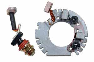

Die kohlen sitzen auf einer Grundplatte - die müsste drehbar sein, oder zumindest die Anschlüsse tauschbar sein - Also der zur Statorwicklung auf Masse und von Masse auf die Statorwicklung wechseln.
Um da genauere Angaben machen zu können, müsste ich das Ding sehen ;)

Mach doch mal auf und dreh' die Grundplatte?!
Was anderes kann's ja eigentlich nicht sein.

Das habe ich schon gemacht. Hat absolut nichts gebracht. Definitiv nicht ;)
Diese hier ist das:
http://www.electrexworld.co.uk/acatalog/med-SMBK175.jpg
Und so sieht der Stator aus:
Glaub mir, ich hab alles probiert, außer eine Umpolung, weil die nicht zu realisieren ist am Fahrzeug.
Ich kenne das ja selbst noch aus dem Modellbau, wo man die Ankerplatte verdrehen konnte und so die Leistung beeinflusst hatte.
