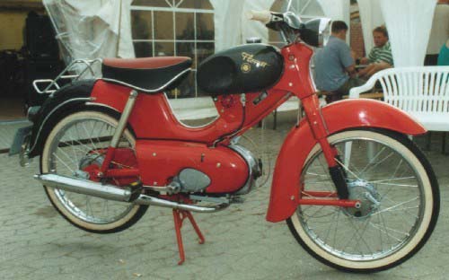

Gerade ein Modelljahr später wird man mit Teilen quasi zugeworfen, das "Ur-Florett" ist dagegen, trotz gewaltigem Erfolg damals, kaum anzutreffen und die Moped-Variante noch seltener:
http://www.kreidler-museum.de/pics/1957mof1.jpg
