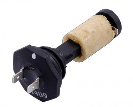

Ich würde mir beim Schrotthändler einen kleinen Tankgeber suchen, modifizieren und dessen Kabeldurchführung verwenden.
Beispiele:
https://www.bn-bikes.de/images/product_ ... 6329_0.JPG
https://i.ebayimg.com/images/g/7D4AAOSw ... -l1600.jpg
https://images-na.ssl-images-amazon.com ... SX425_.jpg

Das habe ich auch schon ins Auge gefasst nur habe ich die K ohne Tank und Plastik erworben, dieser Geber der viermal verschraubt wird wäre natürlich das idealste nur weiß ich nicht so recht was es damit auf sich hat, gebraucht fasst nicht zu bekommen und wenn dann nur zu einen preis den ich nicht bereit bin zu zahlen. neu kratzt das ding schon an die 200€ grenze. Tankanzeige will und brauche ich nicht mal.
Ich bekomme aber die tage von einen Spezi einen Geber von einer zzr da hängen auch zwei kabel dran mal gucken ob das taugt. Bilder sind ja immer so eine Sache.
