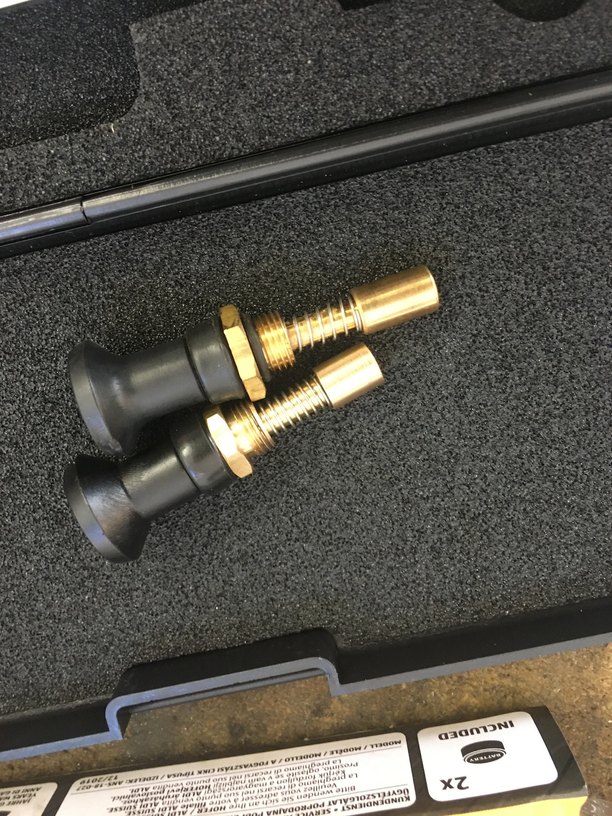

Als erstes hab ich noch mal umbedüst, weil die Hauptdüse vom Primär- zu klein und die vom Sekundärvergaser zu groß war. Das hatte den Effekt, dass sie sich beim Beschleunigen ziemlich verschluckt hat. (Von 130/126 auf 135/120) Das ganze hängt vermutlich auch mit dem Tausch des Chokekolbens zusammen, weil der jetzt endlich ordentlich dicht ist. (Die Feder ist viel kräftiger als die vom alten Seilzugchoke.)

Angespornt durch soviele Erfolge bin ich zwischendurch noch die Choke-Sache angegangen: das Gute war, das Gewinde passt, das Schlechte, der neu gekaufte Chokekolben ist ca. 6mm zu kurz. Dann ist mir eingefallen, dass ich noch von meinen TM-Flachschiebern die originalen Mikuni VM29/47 Chokekolben habe und siehe da: meine Kopie (von Amazon) hat die falschen Maße.
Endresultat: Die XT geht jetzt wie sie soll und startet auf den 1. bis 2. Kick, weil der Choke ganz aufmacht UND der Choke schließt ordentlich. Weniger schön: das Rücklauf-Ventil aus dem Öltank im Kupplungsdeckel ist ein wenig undicht und die Rückstellfeder vom Kupplungshebel gehört noch getauscht. Das geht aber beides auf einmal.
