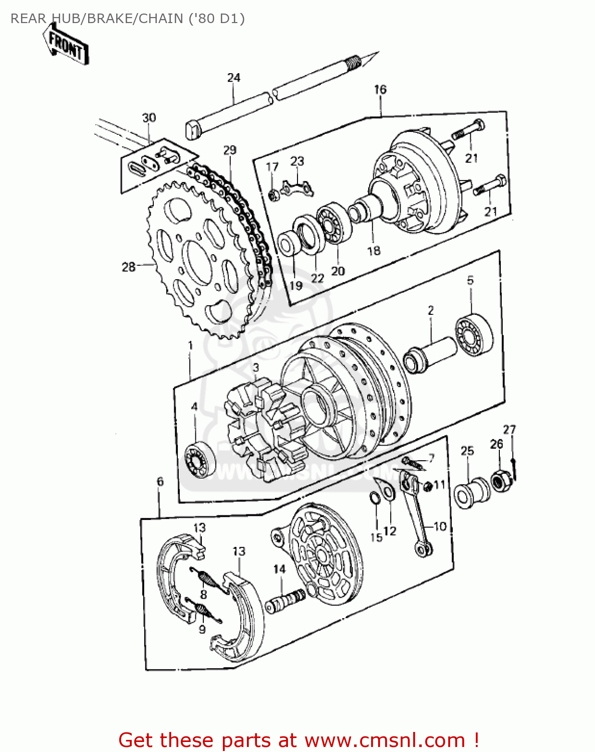

In der Ansicht in meinem WHB (Buechli) sind ein paar Unterschiede zu der vom Scirocco.
Nachdem das ja ein USA-Re-Import ist, könnte es sogar sein, dass sein WHB-Auszug der "richtigere" ist. :dance1: :prost:
Den Kettenblatträger könnt' ich mir ja sogar in den Ofen legen, die ganze Felge eher weniger.
Und ausspeichen mag ich sie dafür ned wirklich :versteck:
@Scirocco:
Zu den Nummern 7, 13 & 18 sind da in Deinem FSM auch Maße angegeben?
Lt. meinem WHB sind es nur 2 x Nr. #6302 :dontknow:
Beim Holländer in der Sprengzeichnung sind es "auch" drei: https://images.cmsnl.com/img/partslists ... 8_b811.gif
Nr. 4 #6202
Nr. 5 #6302
Nr. 20 #6004
Gruß vom SemmeL

DerSemmeL hat geschrieben: 26. Jul 2024 Lt. meinem WHB sind es nur 2 x Nr. #6302 :dontknow:
Nr. 4 #6202
Nr. 5 #6302
Nr. 20 #6004
Die Nr.20 ist kein Radlager sondern ein Lager des Ketteradträgers, der als Gesamtbauteil auf das Rad bzw auf die Ruckdämpfergummis des Rades aufgesteckt ist.
Wenn du das Hinterrad demontiert hast kannst du den Ketteradträger mit den Händen vom Rad abziehen (muss man auch wenn man die Radlager wechseln möchte).
