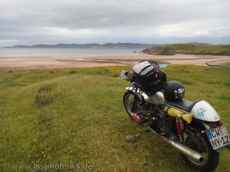

Servus,
da geb ich dem Frank Recht. 2016 die alte Kuh auf die nördlichen Gefilde der britischen Insel zum Grasen geschickt.
und
Die reise mit dem Caferacer
oder auch etwas moderner ne RS aus 1977:
Die Geschichte der RS
Zur 75/7:
Alle Öle erneuern, die Bremsen neu machen... nimm die blauen Brembobeläge, sind etwas teurer, aber geht richtig gut.
Die Bremseltungen (Gummi) erneuern... ich würd direkt Stahlflex einbauen.
Klar Filter und Kerzen neu machen... und hol dir beim Freundlichen (BMW Händler) neue Membranen für die Vergaser.
Tank prüfen ob der innen noch gut ist...
und klar neue Reifen drauf...
Tipp: nimm die Michelin Road Classic, dann haste auch ne Laufleistung für lange Reisen und auch genug Haftung bei Trocken und Regen.
Dann noch ein Tipp: es gibt da ne Nachbarskneipe, bei der du sehr viel technisches KnowHow findest, vor allem in der Datenbank der Dokumentationen. Es gibt keine Schraube an der BMW die dort nicht zu finden ist :-) Such über google mal nach dem 2-ventiler.de aber dort ist vom 30.09. bis 02.10 Betriebsruhe, da der Server neu gemacht wird.
Nicht falsch verstehen, ich will dich nich hier weglocken. Im Gegenteil, hier haben die wenigsten eine Markenbrille auf und einfach nur Spaß am Fahren und Schrauben mit unseren alten Teilen.
Viel Spaß auf der Straße und beim Schrauben. Hast ein Schönes Moped mit Familiengeschichte und nie mehr kalte Füße :-)
