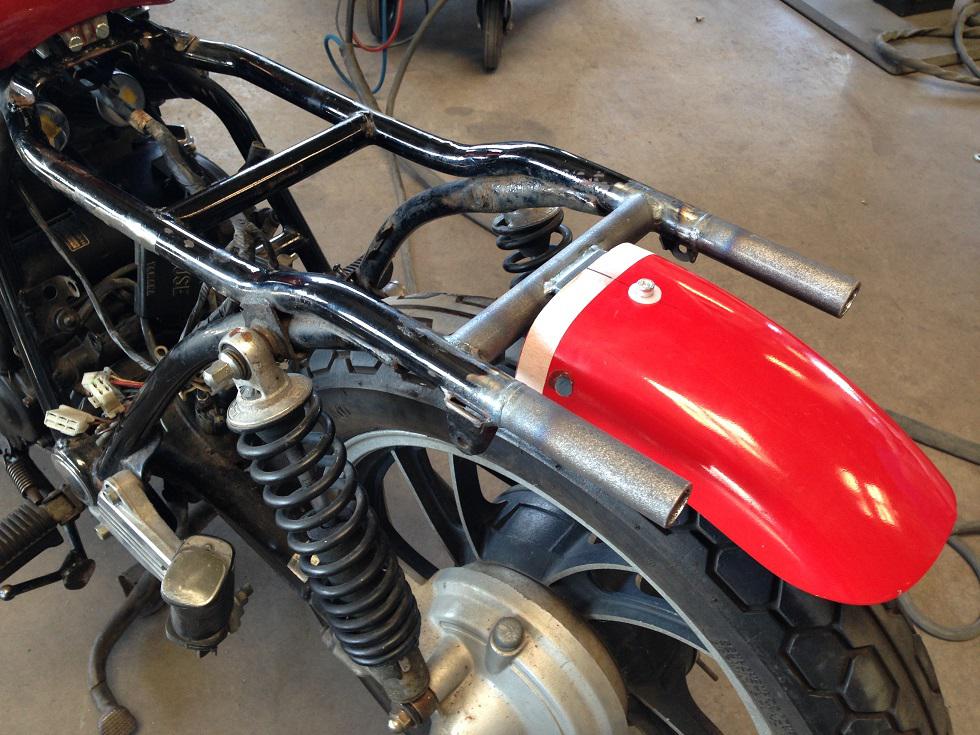

So ich habe auch vor 1 1/2 Wochen mal ein wenig weitergebaut.
Heck wurde jetzt geschweisst. Als hinteres Schutzblech wird der Rest von vorne genommen. Komme ja nicht umsonst ausm Schwabenland
Luftfilter wurden auch getauscht. In den nächsten zwei Wochen wird die Sitzbank überzogen und der Batterienkasten kommt
Ich mach mir gerade noch gedanken zum Entlacken vom Rahmen... Habe angefragt, Strahlen + Pulvern ca. 400 Euro. Im Grunde ist der Preis ok. Bin mir noch nicht ganz sicher, ob ich es aber ausgeben möchte, beim Gesamtwert vom Mopped. Vll auch mit einer Messingbürste für die Bohrmaschine?!
Als Reifen soll der Heidenau K60 drauf.
Was meint ihr bis hierhin?

Re: Yamaha XJ650 Umbau
Hallo
Betr. Rahmen entlacken .
Das muss ich bei der 400er auch noch machen . Ich werde Abbeizer nehmen und den Rahmen in einen grossen Plastiksack stecken , dann kann das Zeug zwei Tage wirken , dann wird der Rahmen abgekärchert und mit Druckluft abgeblasen , Reste vom Lack werde ich dann mit Bohrmaschine und Messingbürste entfernen .
Dann wird grundiert und lackiert .
Fertig .
Is zwar viel Arbeit , kostet mich nur Zeit und ein wenig Material , wird nachher aber auch gut aussehen .
400€ wäre die Hälfte vom Kaufpreis der 400er ... würde ich dafür nicht ausgeben .

Hallo Uli,
danke
Hab auch mit nem Kumpel gesprochen der Lackierer ist. Er bringt mir mal Abbeizer mit, dann werde ich es probieren

- Beiträge: 18175
Naja, finde ich jetzt nicht sooo günstig. Mein gesamtes Motorrad hat gerade mal ~260€ gekostet...Ich mach mir gerade noch gedanken zum Entlacken vom Rahmen... Habe angefragt, Strahlen + Pulvern ca. 400 Euro.
- 1kickonly
- Beiträge: 1517
- Registriert: 30. Mär 2014
Naaa, das ist schweineteuer, such dir nen anderen!
Dafür hab ich 150.- (netto) bezahlt,,das sind 2! Rahmen, 2 Schwingen und viele Kleinteile.....
