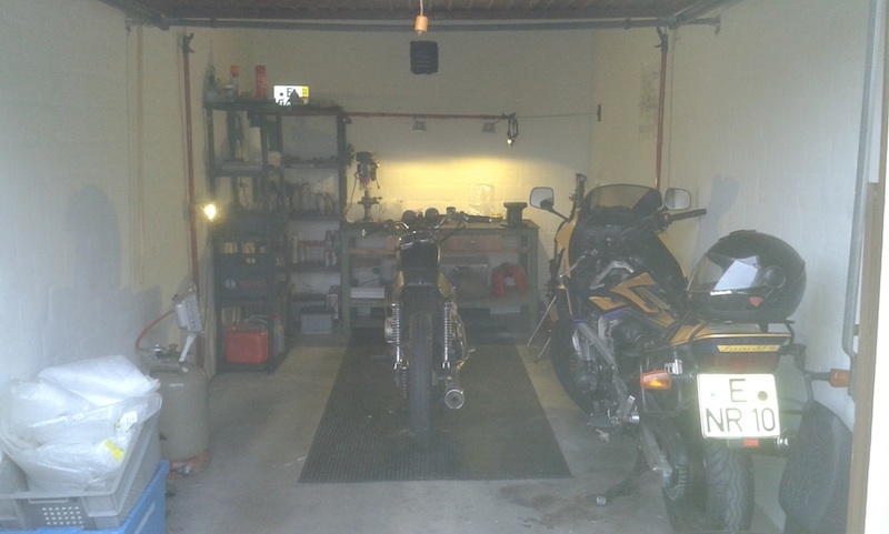

Re: Werkstatt / Garagenbeleuchtung
Hallo zusammen
Die Dinger sind in der Garage in meiner Garage verbaut .
So schauts von Aussen aus .

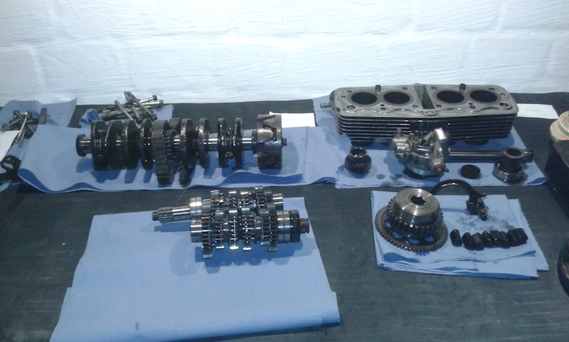

und so direkt an der Werkbank
Zwei von den Strahlern über der Werkbank und jeweils einen mittig in der Garage links und rechts .
Wenn das dann immer noch nicht reicht kommt die LED-Kopflampe zum Einsatz
Sicher , Tageslicht wäre schöner ... aber so ist es besser als nichts .
