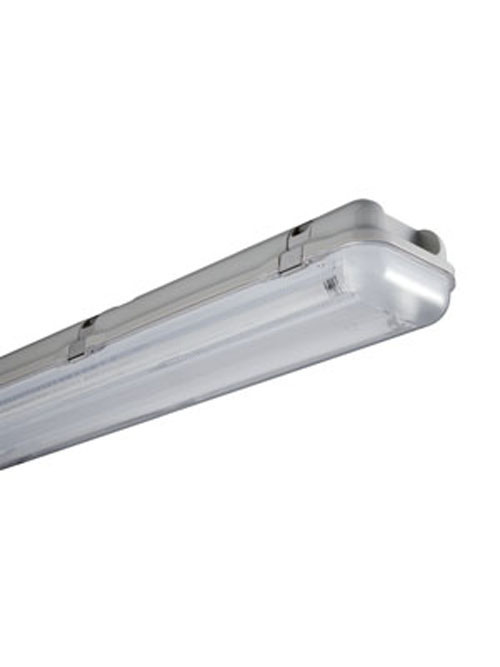

Nimm auf jeden Fall solche Leuchten, einfacher sauberzuhalten, weniger unfallgefährlich und feuchtigkeitsgeschützter als offene Röhren. LED-Röhren würde ich nicht nehmen, das ist noch viel zu teuer.
