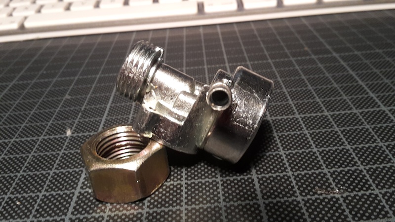

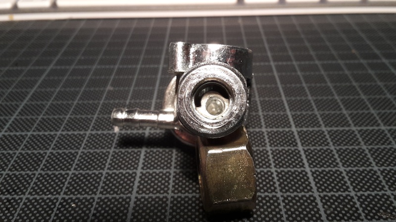

Hab den Benzinhahn fertig aufgebohrt , ging ganz gut .
Alle Bohrungen haben nun einen Durchmesser von 4,00mm .
Die Bohrung für das Röhrchen habe ich auch gemacht ( 4,5mm ) .

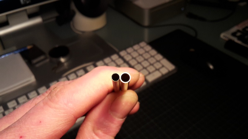

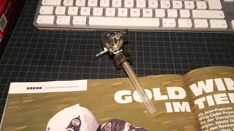

Messingrohr ist nun auch drin ... müsste ich vielleicht noch kürzen :wink:
EDIT :
links vorher , rechts nachher ( 4mm Rohr )

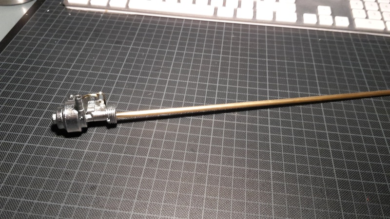

Hallo zusammen
Der Benzinhahn ist nun fertig .

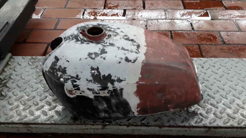

Jetzt kommt der Tank an die Reihe , da gibts noch reichlich zu tun .

schraubnix hat geschrieben: Messingrohr ist nun auch drin ... müsste ich vielleicht noch kürzen :wink:
Na ja, aber so kannst Du halt länger auf Reserve fahren :lachen1:
