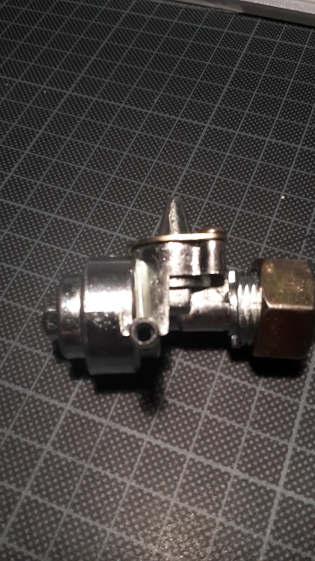

Heute wurde der Benzinhahn geliefert .
Nix besonderes , aber wird seinen Dienst tun .
Der Innendurchmesser vom Anschluss ist 0,5mm kleiner als bei der CB400F .
Habe ich jetzt aufgebohrt .
Das Messingröhrchen ist ebenfalls 0,5mm kleiner vom Innendurchmesser , kein Problem .
Der Benzinhahn wird aufgebohrt und ein dickeres Röhrchen kommt dann da rein .
Ich denke das wird funktionieren .
Anschluss aufgebohrt auf 3,5mm .
Das Messingröhrchen im Vordergrund wird durch ein anderes ersetzt .
Im Benzinhahn ist genug Material um ein grösseres Loch bohren zu können .

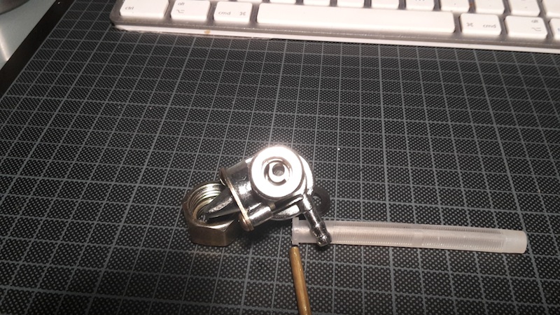

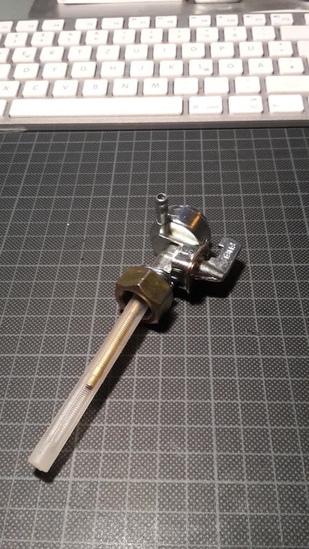

So , hab den Benzinhahn mal zerlegt .
Den Benzinhahn muss ich für das Rohr im Tank auf 4,5mm aufbohren ( Seitenschlag des Bohrwerks mit eingerechnet müsste das passen ;-) ) .
Das Messingrohr welches ich habe hat Aussen 4,76mm und Innen 4,04mm ( Modellbaukram aus alten Zeiten ) .
Die Bohrungen im Benzinhahn werde ich auch auf 4,0mm aufbohren , sowie den Anschlussstutzen auch ( von 3,5mm auf 4,0mm ) .
Somit hätte ich durchgängig 4mm Durchfluss wie beim Original Benzinhahn der CB400F .
