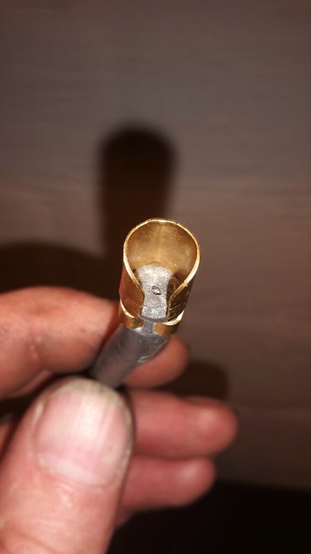

Ich hatte in Ermangelung einer geeigneten Zange Zündkabel anfertigen lassen in einer Zweiradwerkstatt .
Die Zange die nötig war um das ordentlich zu crimpen war für die Zündkabelschuhe .
Nun fahr ich ja seit letztem Jahr mit dem Eisenfass durch die Gegend .
Heute habe ich mir mal die Steckverbindungen an den Zündspulen angeschaut , speziell den Bereich wo die Zündkabelschuhe angecrimpt sind welche in die Zündspulen gesteckt werden .
Jetzt ist diese Variante verbaut , halt nur in gerade und etwas kürzer , so ungefair halt ( hab leider kein passendes Bild gefunden )
http://www.treckergarage.de/contents/me ... 192224.jpg
Anstatt das derjenige der diese Kabelschuhe angecrimpt hat den Innenleiter umgelegt hat so dass der Innenleiter elektrisch leitend mit dem Kabelschuh verbunden ist hat er einfach nur den Kabelschuh angecrimpt und fertig .
Somit muss der Zündfunke ca. 3mm " Luft " überbrücken .
Ich habe in der Garage noch diese Zündkabelschuhe liegen .
http://www.treckergarage.de/contents/me ... insatz.jpg
Diese werde ich gleich mal verbauen .
Der Funke soll an der Kerze bzw. dessen Elektroden überspringen und nicht schon in der Zündspule :roll:

Kenne das vercrimpen auch nur mit umgelegtem Leiter, schon mal im Istzustand Widerstand gemessen und mit Sollwerten verglichen?
Gruß Marcus
Re: Elektrodenabstand / Zündkerze
Hallo Marcus
Mit einer Widerstandsmessung kommst du nicht weit wenn die Zündkabelschuhe so angeschlagen wurden :wink:

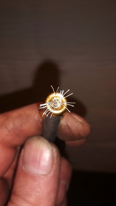

Normalerweise gehört da ein dünner Federstahldraht in den Innenleiter gesteckt der wie ein U gebogen ist .
Die andere Seite des Drahtes kommt auf der Aussenseite des Zündkabels zuliegen und erst dann wird der Zündkabelschuh gecrimpt .
Der Typ in der Werkstatt wusste das wohl nicht , oder es war ihm sch... egal , oder er hatte keine Drähte mehr :angry:

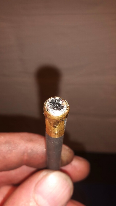

Die Zündkabelschuhe mit Schraubdorn hab ich nicht gefunden , hab andere genommen bei denen der Innenleiter durchgesteckt wird und anschliessend verlötet wird .
Ne Probefahrt mach ich heute nicht mehr , musste mir ersma n Frustbierchen genehmigen :wink:
Wenns die Tage mal gescheites Wetter is nehm ich das Eisenfass mal mit zur Arbeit und klemm mal das Oszi an mit ner KV-Zange und schau mal inwieweit sich das Hochspannungsmässig bemerkbar macht " in Zahlen " wenn der Zündfunke 3mm zus. überbrücken muss .

Also ich isoliere ab bis zum Innenleiter und lass diesen dann ca. 15 mm überstehen um den dann ums Kabel zu legen damit er zwischen Kabelisolierung und Kabelschuh vecrimpt werden kann.
Mit viel Gefühl lässt sich das auch mit ner kleinen Wasserpumpenzange oder Kombizange machen. :wink:
Gruß Marcus

Ich dachte ja schon das das Moped gut läuft ... dachte ich , aber jetzt is das doch nochmal eine Verbesserung .
Vor allem kalt , ohne shoke springt die Kiste an und dümpelt so mit 500 - 600U/min. vor sich hin .
Warm kann ich jetzt locker bis 500 - 600 U/min. runtergehn in der Leerlaufdrehzahl .
Vom fahren her läuft der Motor jetzt weicher als vorher .

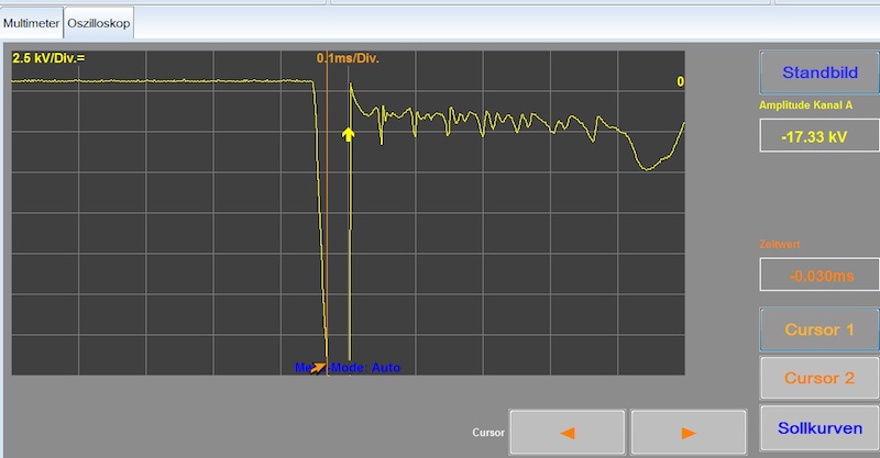

Hab heute mal ein bischen gemessen .
Die Dyna S soll bis zu 30KV bringen .
Gemessen bei Leerlaufdrehzahl
Jetzt mit einer Funkenstrecke von ca. 3-5mm
So ca. 15KV sinds im Leerlauf , mit Funkenstrecke etwas mehr .
Mit Funkenstrecke lief der Motor etwas unruhig , das deckt sich mit dem DSO Bild .
