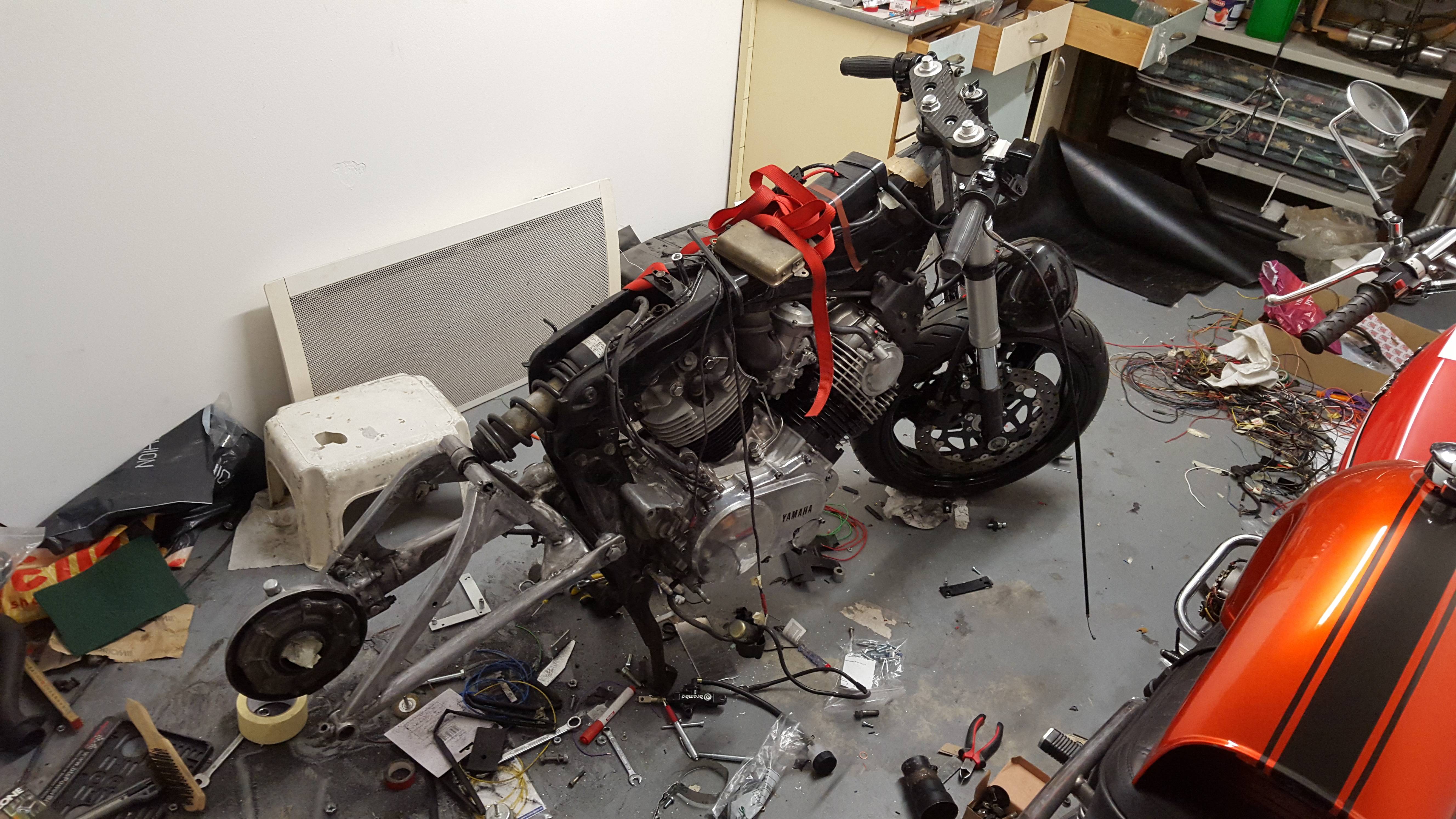

heute mal die Schwinge blank geschliffen, da der Vorbesitzter die Schwinge zwar kurz vor dem Kauf neu lackiert hat, aber so grotten schlecht dass der Lack zum Teil mit blosen kratzten des Fingernagels abgesplittert ist.

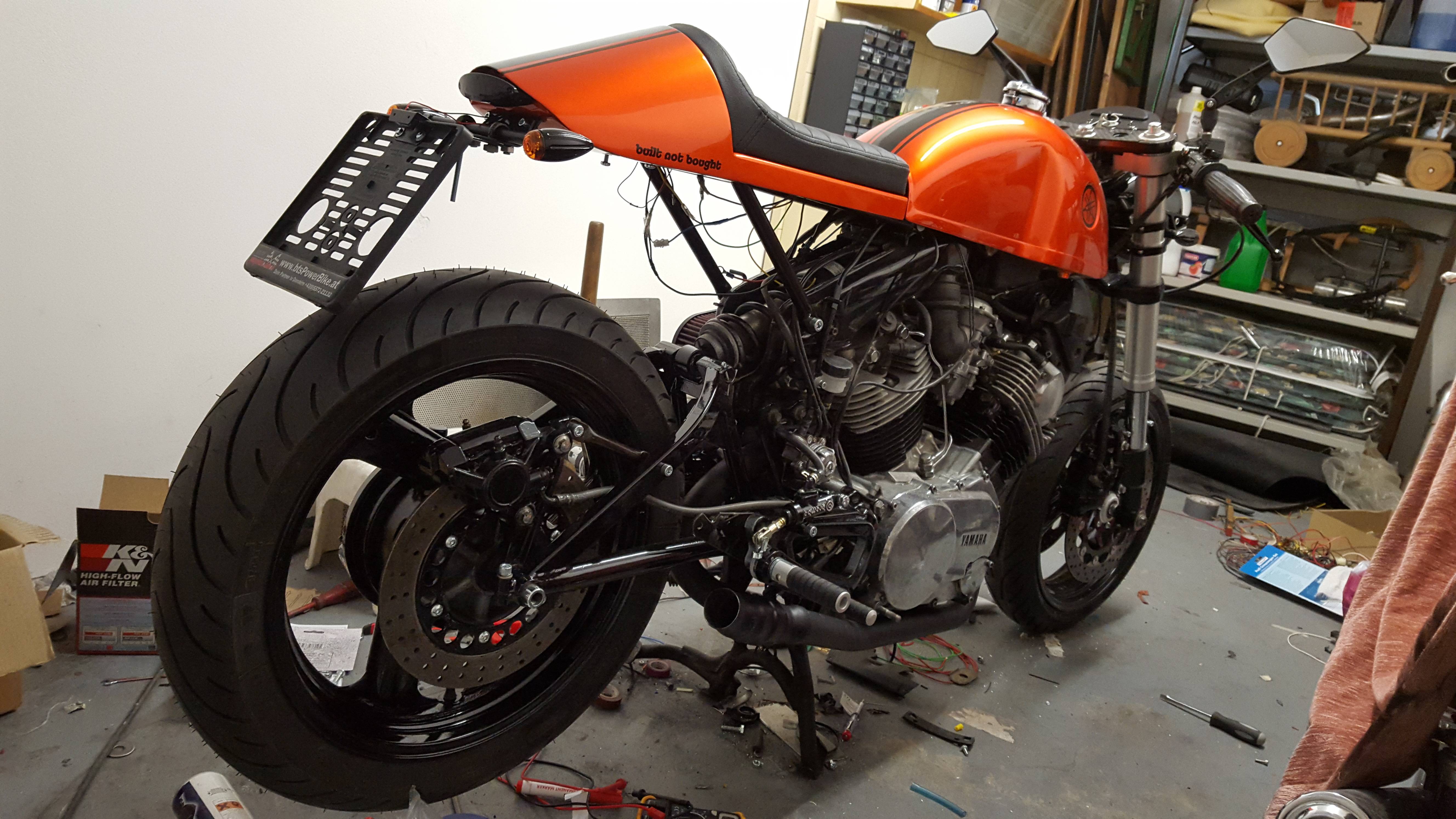

Das Ende naht!
Die XV ist jetzt fast komplett...
Bis auf die Anlasselektrik funktioniert die komplette Elektrik, jetzt muss ich diese nur noch schön unter den Tank verlegen.
Ich hoffe nur dass ich das mit dem Anlassmagnetschalter noch irgendwie hinbekomme.
Da ich den Sicherungskupplungsschalter weg lasse, ist das für mich ziehmlich kompliziert das es diesen eigentlich für das Relais braucht.
Wenn das funktionieren würde könnte ich die XV das erste mal starten :roll:
Max1992
Beiträge: 795
Registriert: 25. Dez 2013
Motorrad:: Yamaha Tr1, BSA M33, AME ST800 Tr1
Wohnort: 64404 Bickenbach
Beitrag von Max1992 »
Das Anlasserrelai kann raus, sollte dann durch ein Zündschloss mit Startfunktion ersetzt werden.
Wen nicht kuck mal auf der TR1 homepage da gibts ein Schaltplan wo das Relai auch draußen ist, aber es wird mit Taster gestartet.
Bitte jetzt nicht Magnetschalter mit Anlasserrelai verwechseln.
mfg max
