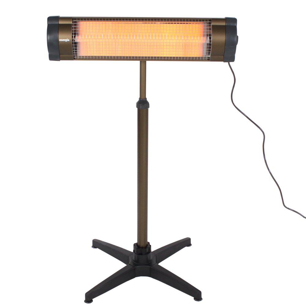

Zum lacken in der kalten Werkstatt haben wir uns früher immer mit so was beholfen:
http://ecx.images-amazon.com/images/I/5 ... L1000_.jpg

Wir haben auch zu Lackieren selbst die Garage beheizt. Der Lack ist auch recht schnell "staubtrocken". Aber wir wollen und können die Garage nach dem Lackieren nicht weiter beheizen. Und daher braucht es unheimlich lange ehe der Lack richtig durchhärtet.
Gestern hatten wir noch einmal für mehrere Stunden einen Heizstrahler in der Garage an, das hat durch geholfen, aber wir lassen ihm jetzt ausreichend Zeit.
