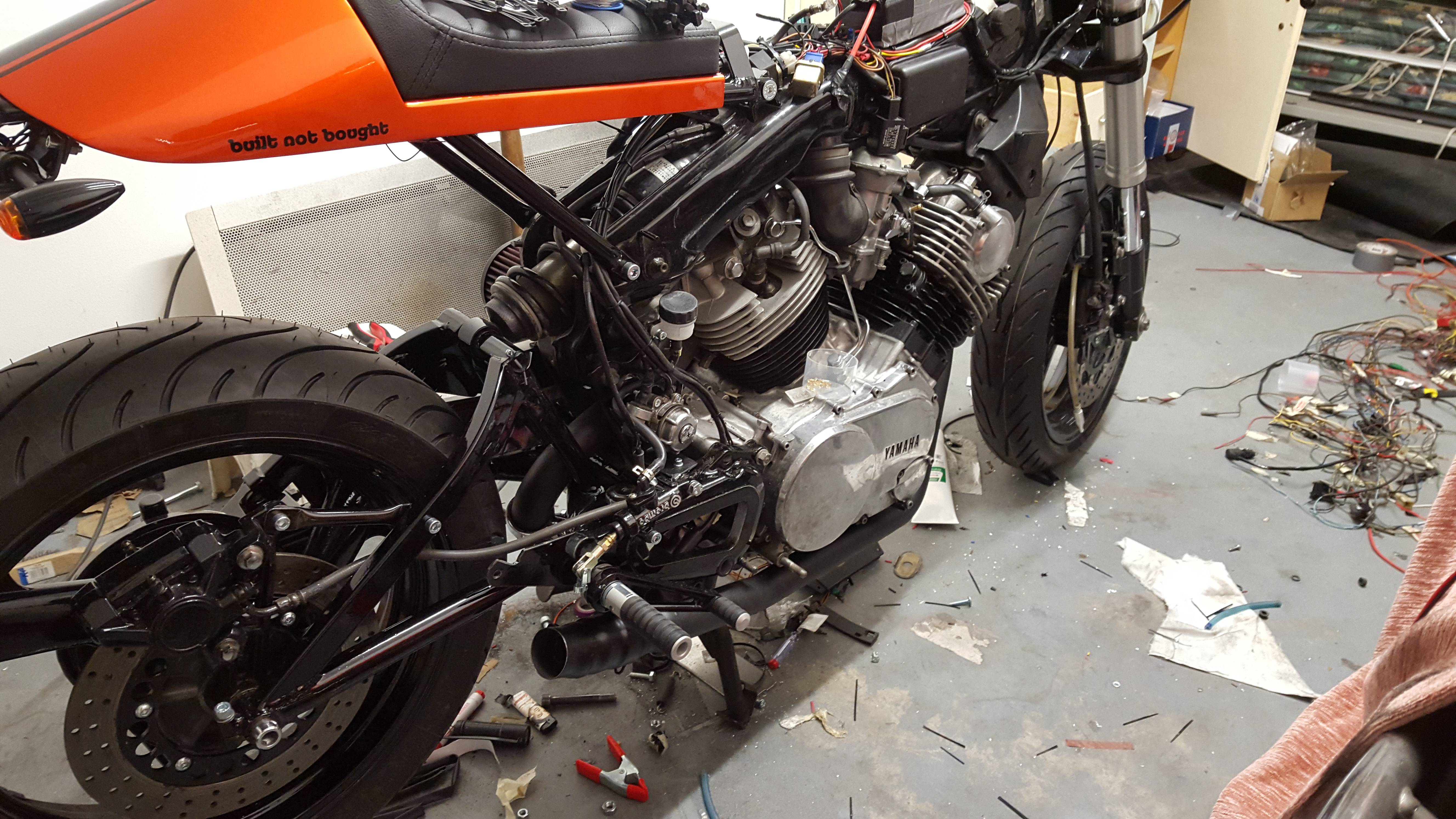

Beitrag von Dope »
Endlich mal die Elektrik kompakt unter den Tank verlegt.
Anlasrelais funktioniert. Ich habe jetzt den Kupplungssicherungsstartschalter doch wieder angeschlossen, jedoch funktioniert das Relais genau so wie es nicht sollte, bzw. der Kupplunbgssicherungsschalter funktioniert entgegengesetzt.
Wenn ich die Kupplung ziehe und starten will, funktioniert das starten nicht, wenn der Kupplungshebel nicht betätigt ist, funktioniert es.
Also habe ich mir noch heute ein "Normal Open" Relais bestellt. Dann müsste alles einwandfrei funktionieren.
Ich frage mich nur wie das bei meinem Vorbesitzer funktioniert hat.

Nach langer Zeit durfte die XV mal wieder Frische Luft schnuppern, und ich wollte nur noch die Benzinhähne anschrauben und die gute starten, doch dann kam es wieder mal so wie es kommen musste, beim hineindrehen des indischen Benzinhahns brach der mir ab. Jetzt steckt das Gewinde des Benzinhahns im im Tank.
Also ich kann dieses indische Zeugs wirklich hier keinem empfehlen...
Jetzt habe ich mir deutsche Benzinhähne bestellt.
