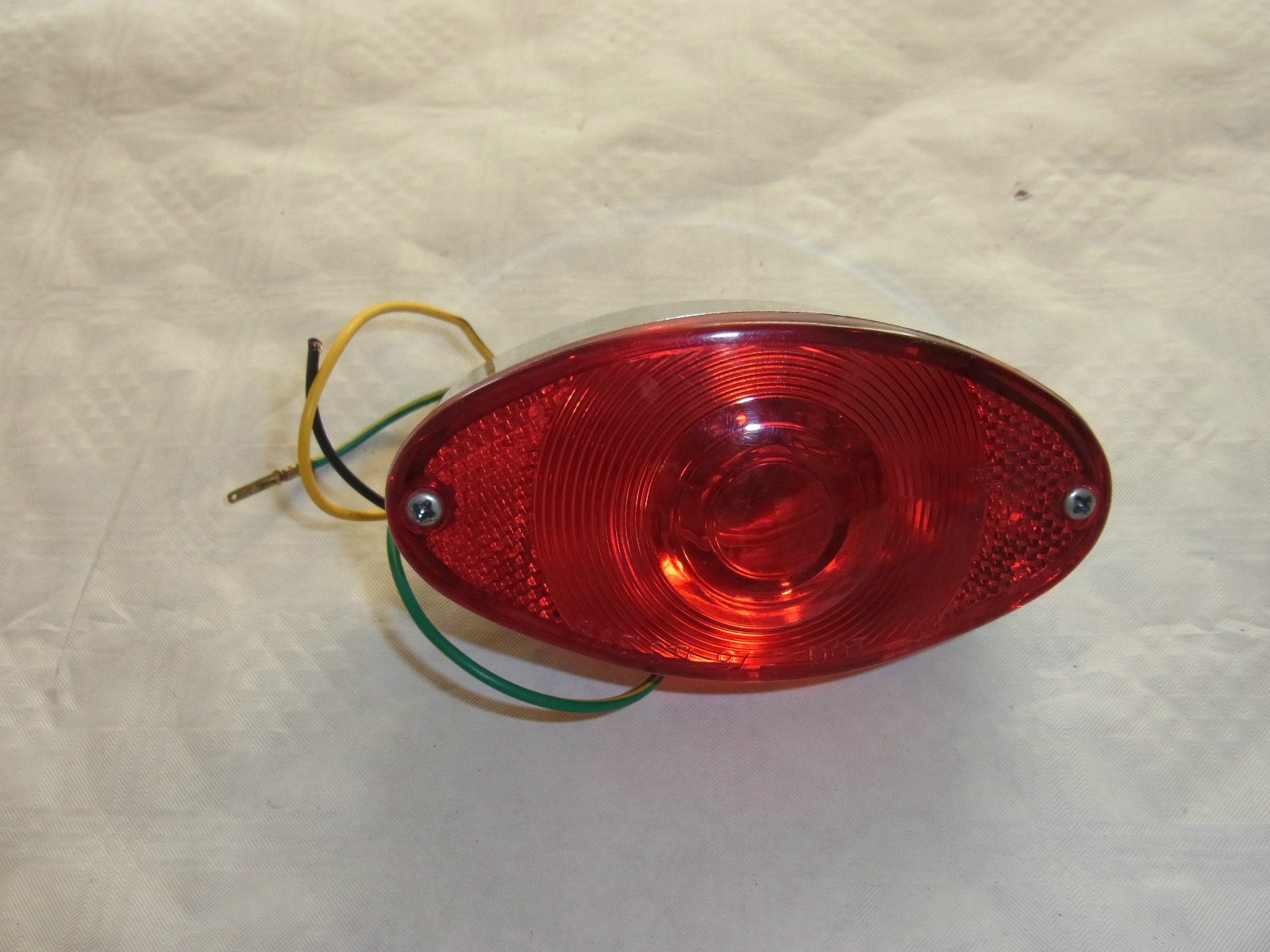

hellacooper hat geschrieben:Aber das Katzenauge! Es gibt ja mittlerweile sehr kleine mit E-Zeichen.
Um genau das nicht montieren zu müssen, habe ich mir ein altes Rücklicht von ner Honda besorgt - das hat ein integriertes Katzenauge. Ist halt nicht so klein wie die, die hier überall verbaut werden, spart aber dafür den Stress:-) Ausserdem isses zeitgenössisch.
Es gibt ne ganze Menge Heckleuchten mit Rückstrahlern im Glas, darunter auch sehr hübsche. Einfach mal die Bucht auf links drehen, da findet man immer was für ganz schmales Geld.

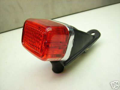

Das hier wäre ohne Änderung verwendbar.
Oder zum Beispiel das hier... Hier könnte man problemlos das orangene Teil sauber flachfräsen und nen Rückstrahler einkleben.

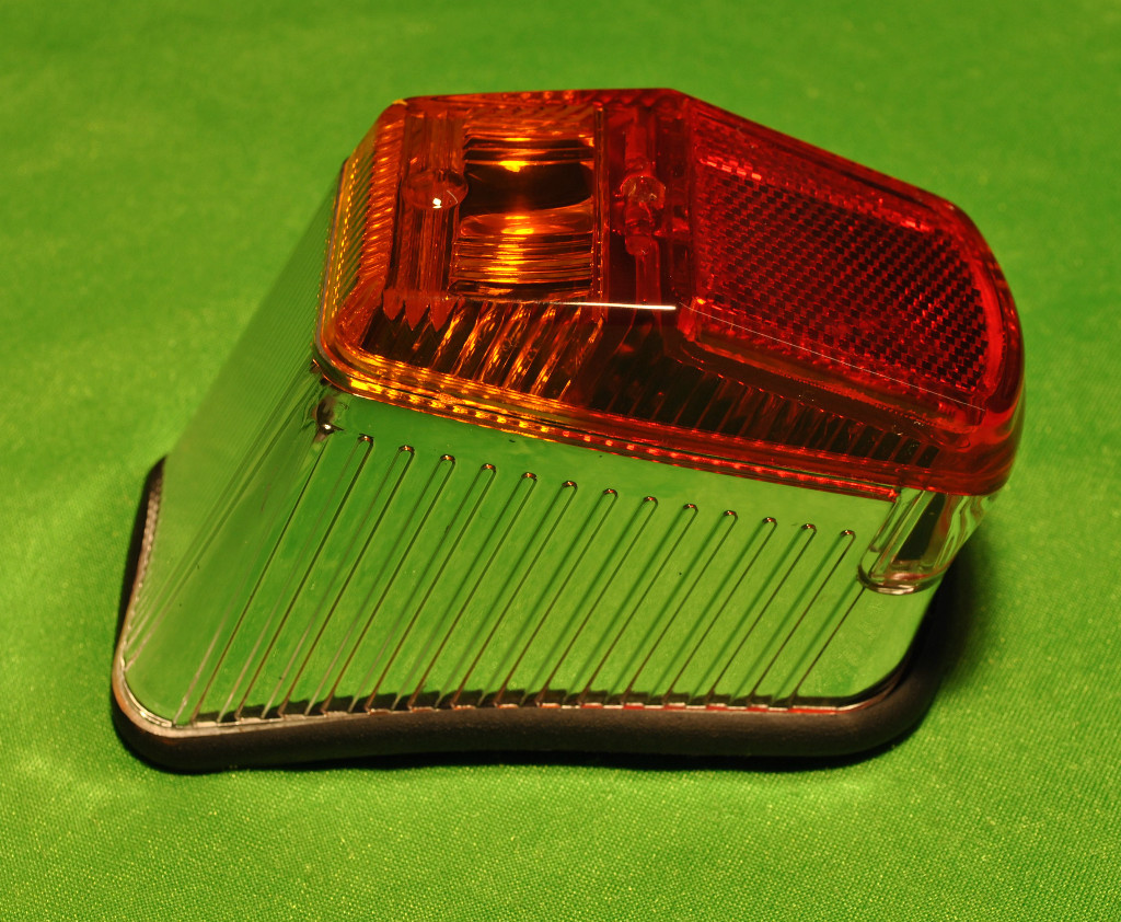

Oder sowas, für Leute, die nicht auf ein E-Zeichen achten:-)

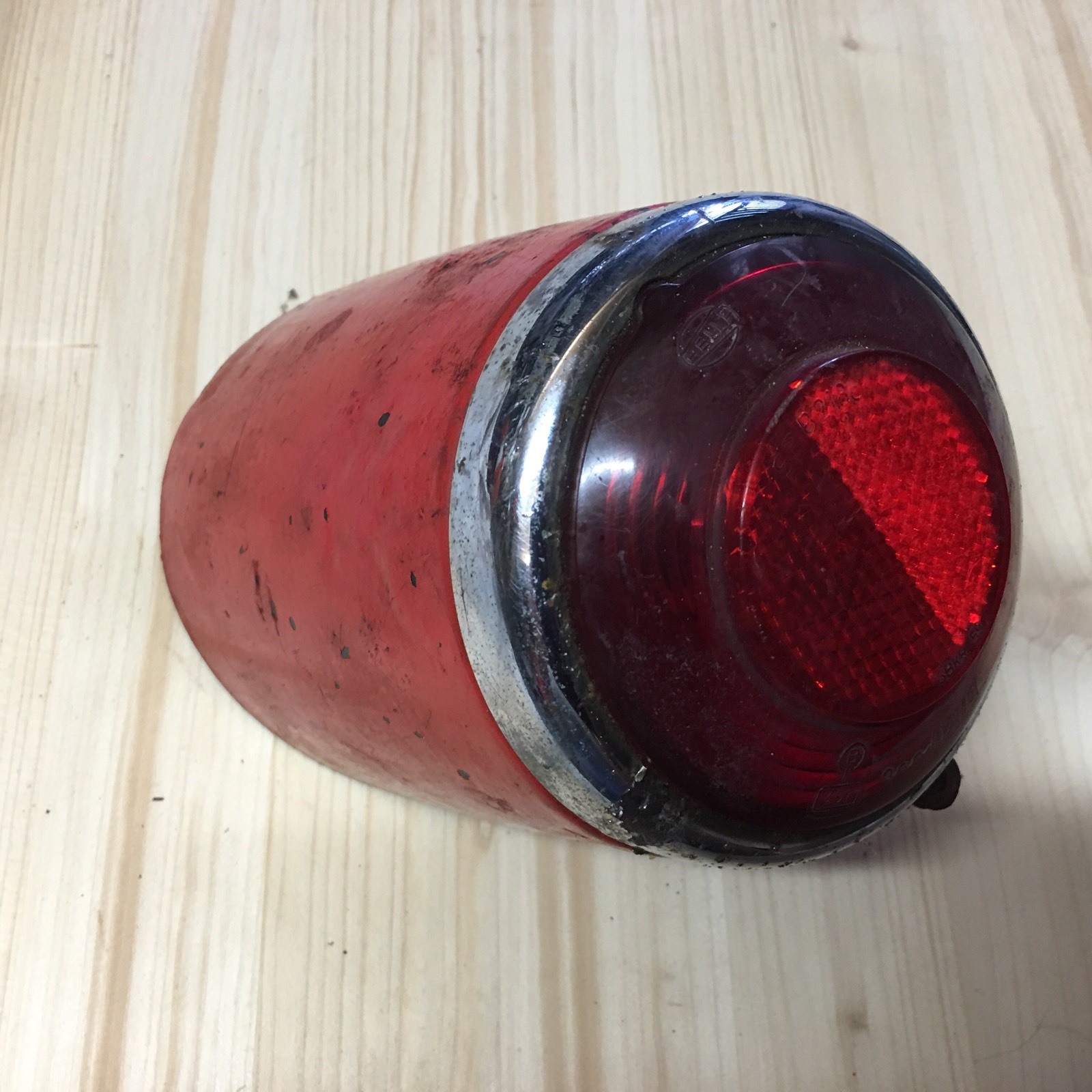

Hella/BMW mit Wellenlinie, sehr alt.
