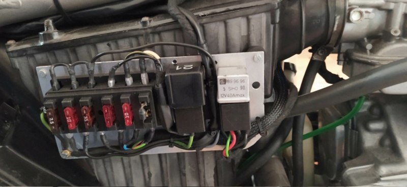

Quarantäne Fleißarbeit
Ausgangslage ist/war:
Das originale Zündschloß habe/musste ich weggelassen da ja die Lenkerbrücke umgestaltet ist. Für den Einbau über den Gasern war es mir zu groß, also habe ich so ein kleines Rollerzündschloß verbaut.
Das hat nur zwei Funktionen:
eine Diode (zuständig für den Stromkreis Kupplungsschalter Leerlaufleuchte Anllasserschalter)
Die Lösung:
Ein Sechsfach Sicherungshalter und ein zusätzliches Relais für das geschaltete Plus (Klemme 15)
Zwei Relaishalter (aus dem 3D Drucker)
Kleinteile (Kabel, Stecker, Schrauben, Blech usw.)
Von Rechts:
Die 20A Hauptsicherung (neben dem Anlasserrelais) bleibt wo sie ist
- 1 Hauptsicherung 20A
- 1 Untersicherung Fahrlicht vorne 10A
- 1 Untersicherung Rück- bzw Standlicht.
- Blinkerrelais in der Lampe bzw. hinter der Frontverkleidung
- Strom wird normal komplett über das Zündschloß geführt
- Schließer in OFF Stellung für die Zündungsunterbrechung
- Schließer in ON Stellung einschalten Bordstrom (Klemme 30 von Hauptsicherung auf Klemme 15 geschaltetes Plus)
- Die Funktion Parklicht entfällt dadurch.
Die Lösung:
Von Rechts:
- 40A Relais mit Widerstand zur Spannungsspitzen-Verhinderung, wird vom Zündschloß geschaltet (vom Schrottplatz aus einem VW bzw. VAG Fahrzeug)
- Blinkerrelais (vom Schrottplatz aus einem VW bzw. VAG Fahrzeug)
- Diode
- Fahrlicht vorne
- Rücklicht
- Blinker
- Hupe
- Zündung
Gruß Konrad
