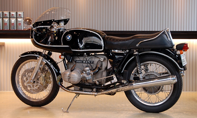

Wirklich schick geworden und mit Kerstin drauf noch besser

schönes Moped und ja, das ist ein Café Racer- sehe ich genauso
Lässt Du die BMW Decals vom Tank ab, oder klebst Du neue dran?

ich kenne mich mit den Schwenksattelbremsen nicht aus, aber wenn du eine "neue" Gabel verbaust und auf die -Nachfolgebremse umstellst, bist du "ganz weit vorne". Doppelscheibe, 13mm HBZ und der TÜV`er reitet bei der Bremsprobe auf dem Scheinwerfer
Bei Doppelscheibe 15mm HBZ, aktuell sind Gabeln in der Bucht für ca. 100 € zu haben. Zustand der Bremsen zweifelhaft.
In wie weit das Lenkkopflager "plug and play" ist kann ich nicht sagen. Aber meine Unterlagen zeigen keine Änderungen im Lenkkopf zwischen den Rahmen.

@Stick sehe ich genau so
@flexxbaxter wegen denn tank Emblemen weiß ich noch nicht wenn ich was passendes finde dann ja nur die originalen kommen da nicht mehr dran.
@Sven1 also ich dachte mehr an sowas http://i64.servimg.com/u/f64/14/74/17/79/80-7-110.jpg das bremst bestimmt gut
nur weiß ich nicht welche gabel die dafür verwendet haben.

das sieht aus wie die Originalgabel mit einem selbst gefertigtem Adapter um die Bremse aufzunehmen. Zur Gabel kann dir hier am besten Erich (RennQ) etwas sagen, zum Adapter dein TÜV.
Erich kannst du auch wegen eines individuellen Tankemblems anfragen, der hat da bestimmt eine Idee oder kann deine Idee umsetzen.
@edit: habe jetzt egrade mal die Brille aufgesetzt, die Gabel hat eine mitge Achsaufnahme, die der Originalgabel ist leicht versetzt. Da könntest aber auch jeden anderen Gabelholm mit gleichem Durchmesser und passender Bremsanlage verbauen, dann kannst du die Gabelbrücke weiter verwenden. Ansonsten neue Gabelbrücke incl. allem Gedöns adaptieren, dann kannst du auch USD oder anderen neumodischen Kram verbauen. Aber hierfür gibt es Leute im Forum, die da viel mehr Ahnung von der Materie haben als ich. Nur solltest du eine Gabel nehmen die auch von einem ähnlich schweren Moped kommt. Und natürlich alles mit Rücksprache vom TÜV.

hallo Jungs, wem ihr solche Überlegungen macht, dann denkt bitte auch an die Nabe... bei BMW gibt es für die alten Speichenräder 3 unterscheidlich breite Naben... man kann es an den "Rillen" sehen, die in der Nabenmitte angebracht sind.
Warum?
ganz einfach, wenn man eine zu breite Nabe hat, dann steht der Bremssattel an den Speichen an. Man muss da schon ganz genau messen und hinschauen.
Ich hatte es mit der breiten Nabe der R100 /7 und diesen Bremssätteln versucht... richtig geile Sättel, aber selbst an denen streiften dann die Speichen.
Und @Sven1, die USD Gabel ist schon schick, auch das Rad. Aber man muss bedenken, dass dann auch das hintere Rad dazupassen sollte, Dann wird es bei BMW aufgrund des Kardanantriebes sehr schnell sehr eng wenn man da was in Alu haben will.

nee so war das nicht gemeint. Das sollte kein Vorschlag zum Umbau auf Alu sein, einfach nur mal fix die Kosten für so eine Aktion ganz grob zusammen gestellt. Selbstverständlich kannst du auch eine BMW Speiche in eine Duc Gabel verbauen, nur ob der Aufwand so etwas rechtfertigt, ganz abgesehen davon, wer so eine Aktion technisch umsetzen kann (ich jedenfalls nicht einmal im Ansatz).
Der Tausch auf eine andere Gabel mit allem Brimborium kommt dann leicht mal auf einen 1.000`er bis es wirklich fertig ist. Bleibt die Frage ob solch ein Aufwand sich wirklich lohnt.

diese Überlegung hatte ich auch vor 10 Jahren als ich unbedingt mit meinerr 81er Gabel Speichenräder und Scheibenbremsen wollte.
Das benötigte Budget stieg dann sehr schenll in Regionen, in die ich nie hinwollte. Damals war denn die Doppelduplex ne echte preisliche Alternative... ich bekam meine neue Grimeca für 300 € quasi nach geworfen... neue Felge und neu einspeichen, Züge und Hebeleien angepasst und gut war.
Gut ist jetzt nicht die Alternative zu 2 Scheiben... aber das Moped wird irgendwann auch langsamer wenn du feste zupackst. Und wer vorausschauen fährt kann das auch ab und an schnell....

könnte die Gabel einer R 80 RT sein. Die hat auch Doppelscheibe.
