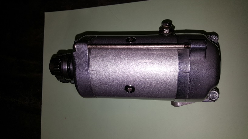

So sieht ein ähnlicher Anlasser aus
Ich habe mich vertan die Durchgangsbohrung im Flansch ist Ø 6,5 mm.
Bei diesem Anlasser stecken 38 mm im Motorgehäuse, sollte es bei Suzi weniger sein um so besser.
Die Überdeckung des hinteren Deckels im Gehäuse ist ca. 5 mm. Somit kein Abziehen des Deckels möglich.
Der Gewinderest aus dem Flansch muss raus. Bohrmaschine mit Winkelantrieb mag funktionieren.
Kleines Loch bohren und Torx eintreiben.
Wenn keine Bohrmaschine zur Hand kann eventuell, Idee von fish ?, mit einem scharfen kleinen Meissel eine Kerbe in die Stirn-
fläche des Gewinderest geschlagen werden. Und danach Gewinderest ausdrehen.

der Anlasser hat einen Nullring zur Abdichtung , der Durchmesser auf den dessen Einstich sitzt ist ca. 2 Zehntel kleiner und ca 15mm lang .
Da ist nüscht mit großartig hebeln , noch dazu das Ritzel was auf das Antriebszahnrad eingreift .
Der Schraubenstumpf muss ausgebohrt werden ( bis zur Gewindehöhe Motor ) dann kannst du den Anlasser nach rechts rausziehen .
Den Gewinderest bohrst du raus in dem du in die Bohrung des Anlasser eine Hülse staff einpasst , Innendurchmesser bei M6 5,2mm ,
den Anlasser wieder einbaust und mit der hinteren Schraube sicherst - sozusagen als Bohrschablone ;)
nur so tief bohren wie Stahlspäne kommen ;););) nicht tiefer !
Dann neu M6 Schneiden .
Zylinder ziehen erleichtert die ganze Prozedur .
Vorsicht beim Lösen der Nockenwellenböcke , die Alulegierung des Kopfes nicht nicht die Beste ;(
