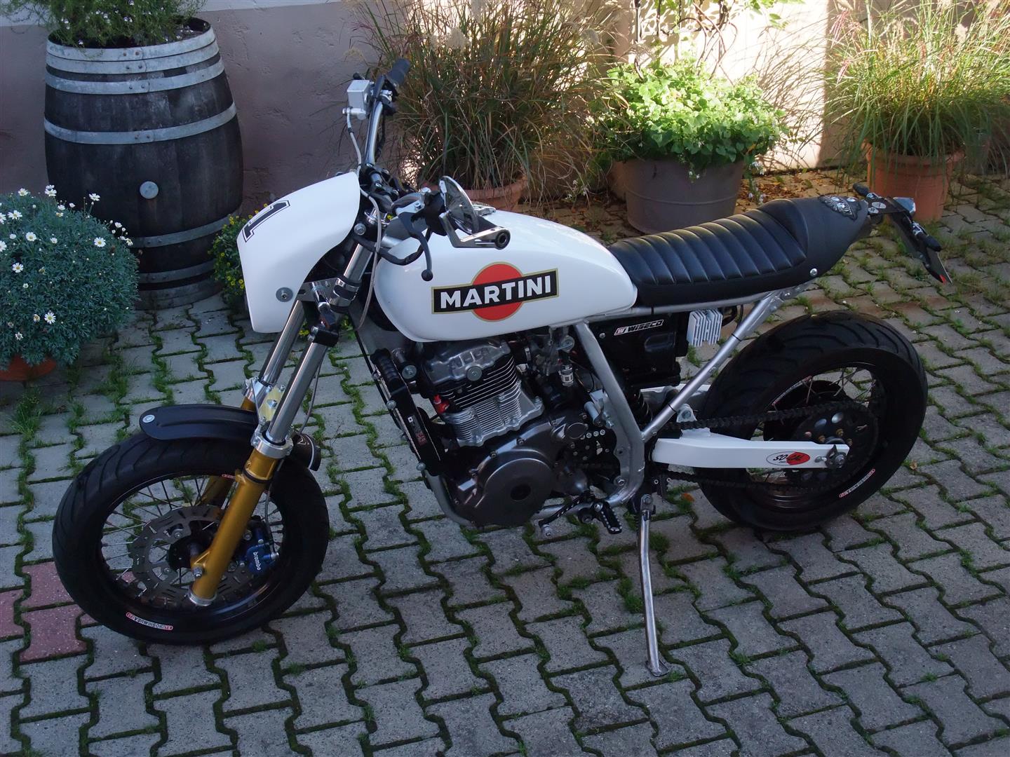

hallo Leute,
ich bräuchte mal bitte ein paar meinungen,da ich mir noch nicht richtig schlüssig bin!
info: die Kotflügel sind alu poliert--zZ schutzfolie!!
au den hinteren Kotflügel soll noch das Nummernschild!
frage: Den hinteren Kotflügel noch so weit kürzen,das ich das nummernschild unten ansetze
oder
setze ich es einfach oben drauf???????
glg micha
oder
glg micha
- Beiträge: 14451
Re: Dr Big zu Caferacer ! erste Bilder
Hallo Micha,
willst Du den Koti direkt am Rad montieren? Wäre, ehrlich gesagt, nicht so mein ding. Wenn Du's machst würde ich das Nummernschild drauf setzen. Den Koti vielleicht trotzdem ein wenig kürzen (am Besten vorher mit Fotoshop ein bißchen herum-probieren).
- Kuwahades
- Beiträge: 2459
- Registriert: 11. Jun 2013
- Motorrad:: YZ 400 F `98
ich finde das garnet so schlecht, wenn der Kotflügel direkt über dem Hinterrad ist und dadurch ein schönes freies Heck ermöglicht wird.
Aber in Alu poliert müsste man sich das erstmal ankucken, ich würde das wenn mattschwarz machen ?
wie sieht denn die Nummernschildbefestigung aus ?
Direkt am Kotflügel besfestigen, reicht das von der Steifigkeit aus ?
- forschengereuth
- Beiträge: 135
- Registriert: 21. Feb 2013
- Motorrad:: suzuki dr big 800
- Wohnort: 96528 Frankenblick
Hallo bambi ,hallo kuwahades...
Ans heck oben kommen nur noch die Blinker mit Rücklicht drin und ein schmales katzenauge.
Ich hatte es mit kennzeichhalter am heck probiert....keine Chance auf tüv.
Ja..mit der Farbe...hab halt erst mal gedacht..poliert...denn mattlack geht überall drauf.
Über die halter grübel ich noch ein bisschen!
