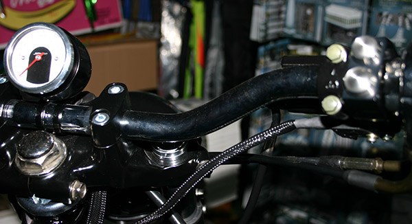

Die Elektrik hingegen ist nun wirklich das kleinste Übel und in 2 Tagen erledigt. Ich baue alles mit Motogadget da entfallen 50% aller Kabel und es lässt sich schön und übersichtlich einbauen.
http://www.flyingfunk.de/bilder/mg3.jpg
Chris
