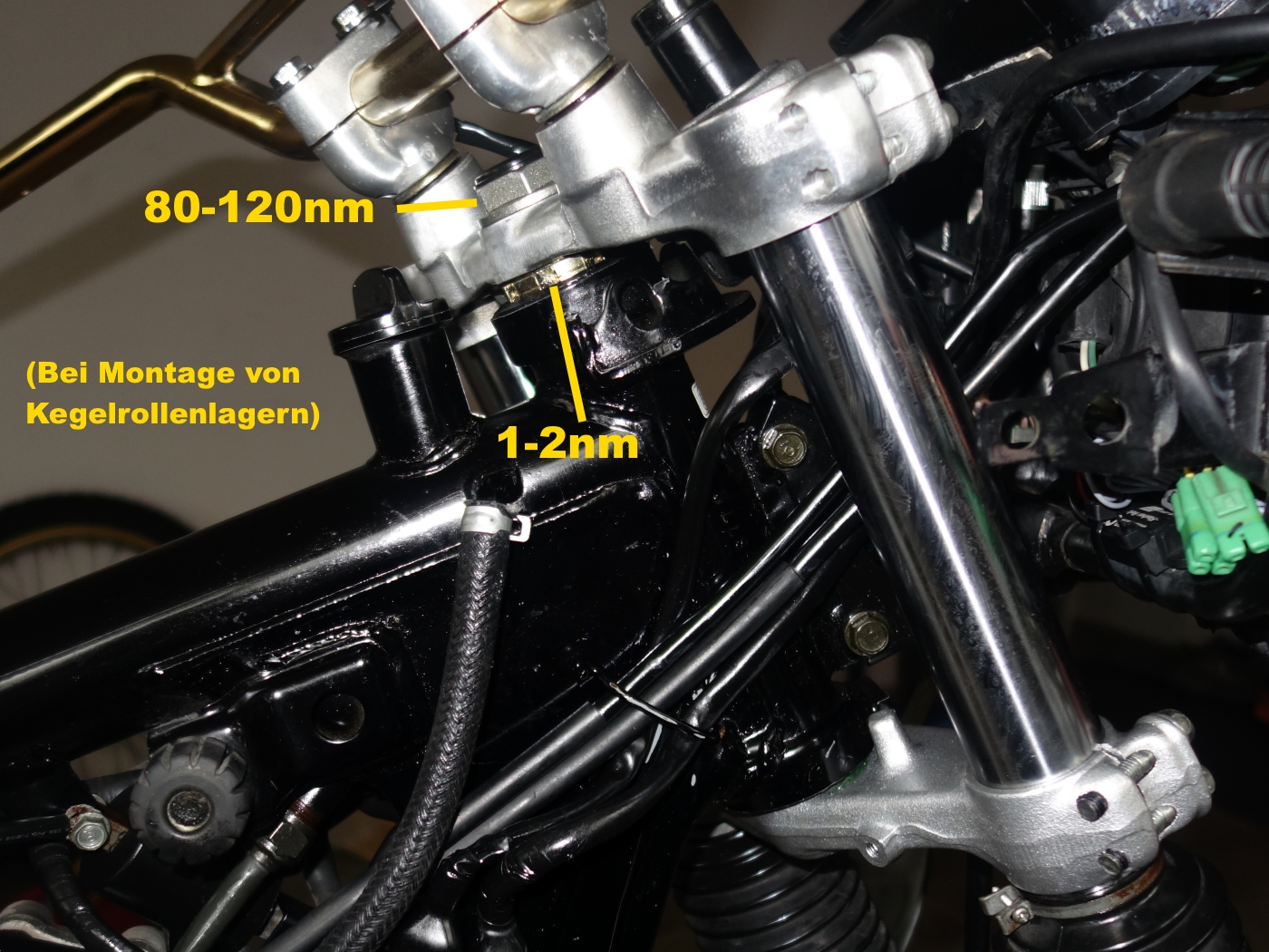

Das sieht ja schon super aus!!!!
Mach das nochmal mit Gabel. Da merkste Dank längerem Hebel eher noch Spiel.
Ich hab aber auch nur per Hand.
Nach 100km nochmal.
Aber wir wissen beide, wann das etwa bei uns sein wird. :-D
Ob's da noch Sprit gibt?
Passen die Standrohre noch trotz Lack?

@Jens:
Yipp! Schrägrollenlager.
Schalen hatte ich vernünftig eingepresst. Da hat sich nix mehr gesetzt.
Und Fett haben die neuen Lager auch ordentlich bekommen. Da ging `ne ganze Menge rein.
Dann lass‘ ich das jetzt mal so.
Danke für die schnelle Antwort

Ich würde mich an die Anleitung im WHB halten, allerdings ist die für Kugellager. Rollenlager brauchen etwas andere Anzugswerte, da nehme ich dann die Werte aus einem XL600R WHB https://nx650dominator.de/.cm4all/uproc ... 614b428878 - die hat serienmäßig Rollenlager.
Bei der Gabel habe ich 10W eingefüllt, Füllmenge aus dem Honda WHB. Bei der ersten Probefahrt hat es mir auf einer Bodenwelle fast den Lenker aus der Hand geschlagen, so brutal ging die Gabel auf Block. Grund war ein Fehler im WHB - die Füllmenge bezieht sich nicht auf einen Holm, wie sonst üblich, sondern auf beide. Aufgrund der Konstruktion (Dämpfungsrohre sind mit Stangen an den Stopfen befestigt) ist der Ölwechsel bei der CB450 umständlich viewtopic.php?p=539913#p539913 Mit der richtigen Füllmenge federt und dämpft die Showa dann sehr gut, kann keinen Unterschied zu den neueren feststellen.
