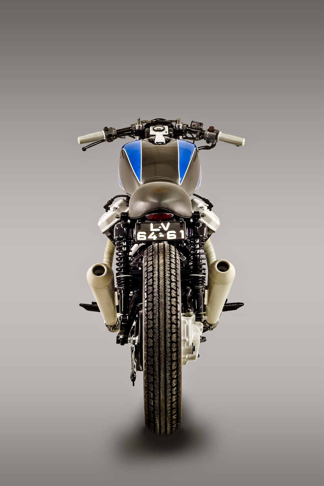

ich habe eine Ansicht von hinten gefunden die überraschend Schlank aussieht.. kaum zu glauben...
Verlier ich mit ner dicken Pelle an Wendigkeit ? So schlimm find ich die Optik von hinten garnicht..
Der Tank muss höher.. Das macht echt viel aus.. .daumen-h1:

Sagen wir's mal so, Eggi: Das Problem ist nicht in erster Linie die Dicke, da fahren heutige Supersportler noch ganz andere Kaliber auf. Bei dem hier gezeigten Reifen würde ich mich nicht richtig in Schräglage trauen wegen der Profilgestaltung und wegen des eckigen Querschnitts. Ich hatte an anderer Stelle schon einmal geschrieben, daß das Wort 'Caferacer' für mich den Wortteil 'race' enthält. Wobei ich auf öffentlichen Straßen nicht hirnlos rasen will! Aber ordentliche Schräglage bei sicherer Haftung schon. Die meisten meiner Motorräder haben angeschliffene Fußrasten vom sportlichen Fahren auf kurvenreicher Strecke. Und das steht oder (man) fällt mit dazu passenden Reifen. Ich kenne zwar Leute, die mit einem 'abgenagten' Karoo (ein ziemlich grober Geländereifen) noch Kringel um andere fahren, aber das muß für mich nicht sein.
