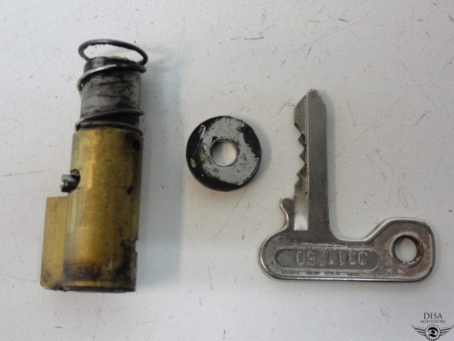

das sitzt direkt im Steuerrohr und sieht so aus

Kann mir gerade garnicht vorstellen, wo das sitzt. Der Messing-Körper muss doch eigentlich im Rahmen sitzen, oder? Evtl hat ja jemand ein Bild für mich.

Es gab unterschiedliche Rahmen, einmal wo das Zündschloss gleichzeitig als Lenkschloss fungiert und einmal wo das Lenkschloss seperat am Steuerohr angebracht ist.

ja genau das sitzt im, bzw, am SteuerrohrSebastianM hat geschrieben:Kann mir gerade garnicht vorstellen, wo das sitzt. Der Messing-Körper muss doch eigentlich im Rahmen sitzen, oder? Evtl hat ja jemand ein Bild für mich.

Daher die verwirrung! :D Ich hatte schon panik! :D Denn, wenn alles passt, würde ich das zündschloss am liebsten unter die sitzbank setzen. Im bereich des luftfilters entsteht ein dreieck das gefüllt werden muss.. Das zündschloss würde sich dort ganz gut machen und auch nicht stören!

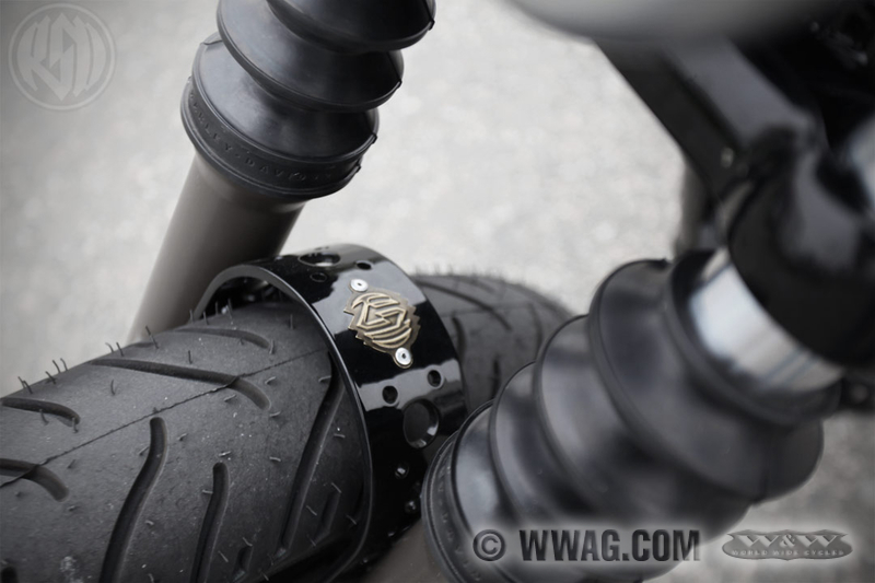

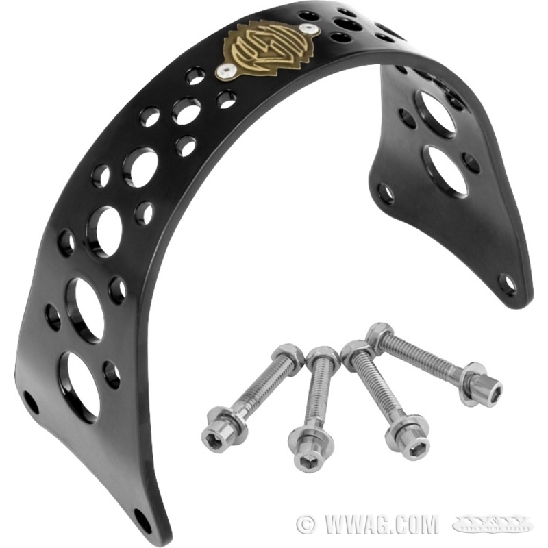

Da kam mir noch was in den sinn.. Die gabelverstärkung unter dem fender, darf man sich da selbst etwas basteln oder benötigt so ein teil eine spezielle zulassung? Weiß da jemand was?

Für die Verstärkung gibt es keine extra Zulassung. Dem TÜV isses wurscht, der will nur eine Radabdeckung sehen.
Aber...
Du hast ja, henau wie die CX auch, die 33er Standröhrchen. Ohne die Verstärkung ist die Gabel noch instabiler als sie eh schon ist. Wenn Du da was anders machen willst, solltest Du wie beim Original auch, entsprechend dickes Blech nehmen.
Du kannst aber auch schöne filgrane Halter für den Fender machen und zusätzlich einen Gabelstabi einbauen.

Ich fände ja sowas in dem stil ganz ansprechend.. Passend zu meinem tankverschluss.. https://www.wwag.com/step/800/77656.jpg
https://www.wwag.com/step/800/77696.jpg
