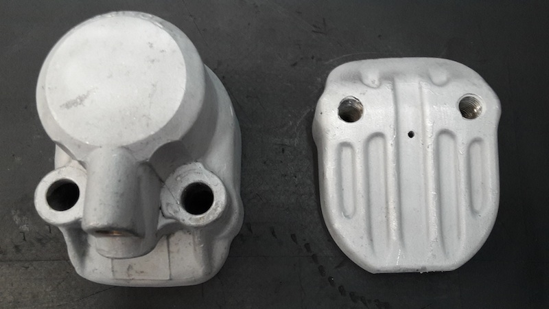

Zylinderkopf geplant. Mangels Flachschleifmaschine mal geschabt.
saubere Arbeit .daumen-h1:
Das Schaben wird durchaus heute noch angewandt und das nicht nur der bei Restaurationen / Reparaturen von Maschinen...
im Maschinenbau wird diese Technik teilweise heute noch verwendet für z.B. Flachführungen usw...
Gruß Didi

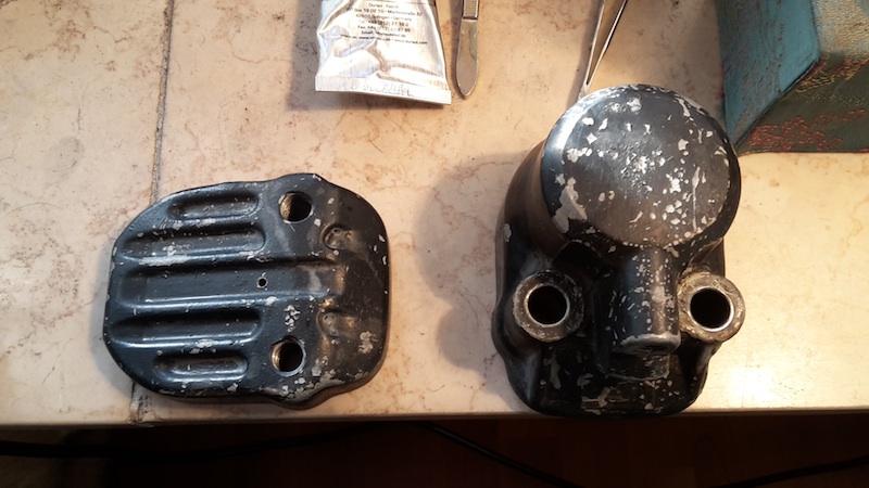

Bremssattel abgebeizt .
Mit der Farbe hatte die Beize keine Probleme , nach 3 Stunden war die Farbe runter .
Liegt vermutlich doch an der Farbe das die Beize mal funktioniert und mal nicht .

Geschliffen ( 1000er Schleifpad ) und von Hand vorpoliert ... muss aber nochmal geschliffen werden , is noch nicht glatt genug .
