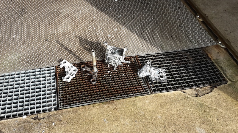

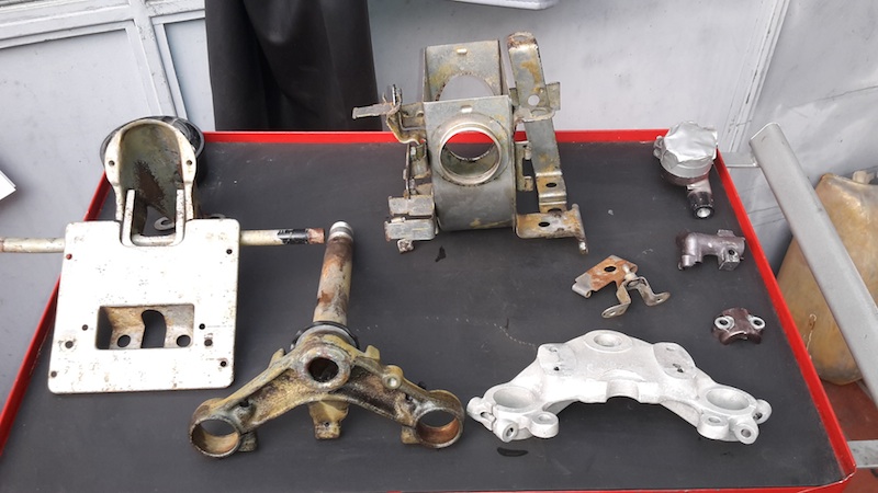

Die letzten Kleinteile abgebeizt , jetzt kommen nur noch Rahmen und Schwinge an die Reihe , dann bin ich mit dieser Arbeit durch , ein Glück . :)
gerade aus den Plastikbeuteln ausgepackt
nach dem kärchern
Der Bremszylinder und das Verteilerstück sind eloxiert , die werden in Drano ( Abflussreiniger ) und heissem Wasser eingelegt und anschliessend geschliffen und poliert . :)
du bist echt fleißig zur Zeit.. jeden Tag am machen... .daumen-h1:

schraubnix hat geschrieben:Die letzten Kleinteile abgebeizt , jetzt kommen nur noch Rahmen und Schwinge an die Reihe , dann bin ich mit dieser Arbeit durch , ein Glück . :)
Moin Uli,
willst Du Rahmen und Schwinge auch abbeizen?
Da wäre ich ganz klar für Sandstrahlen oä., den
Zeitaufwand und das Chemie-Lack-Geschmodder
würde ich mir nicht antun.

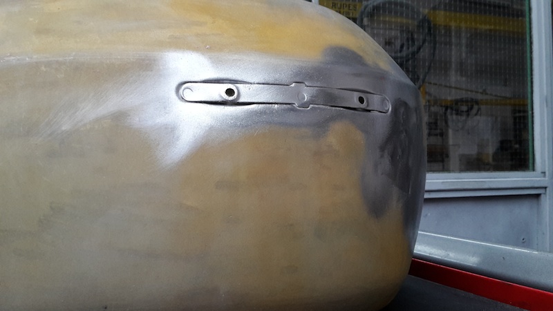

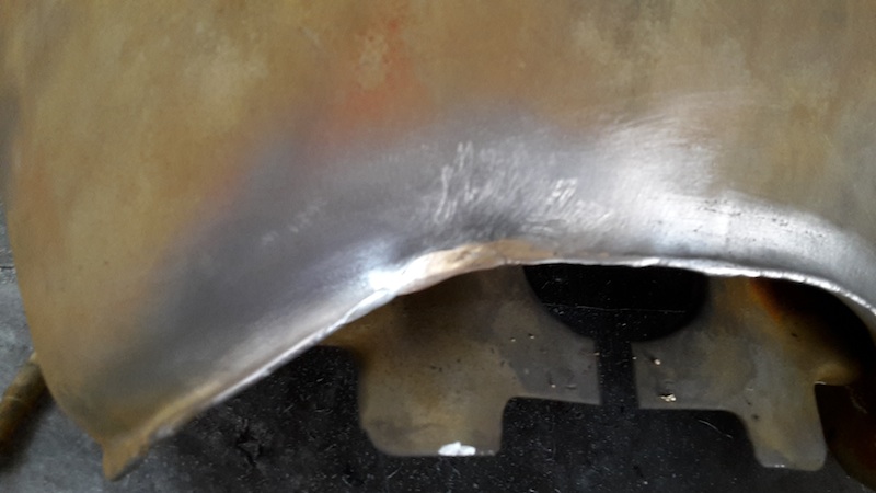

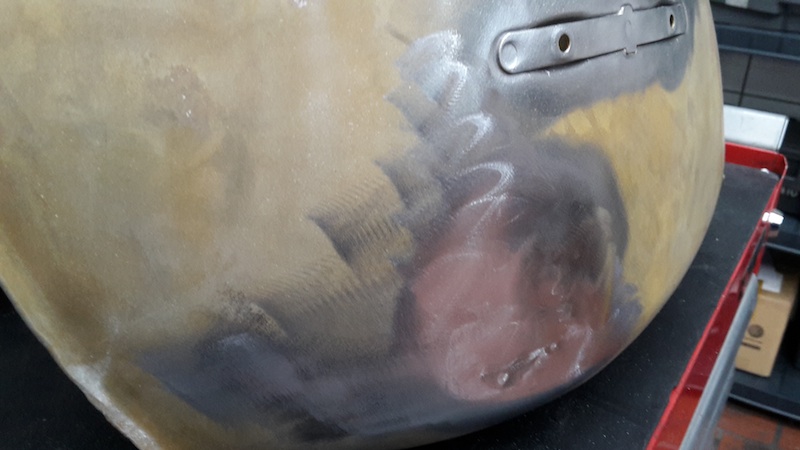

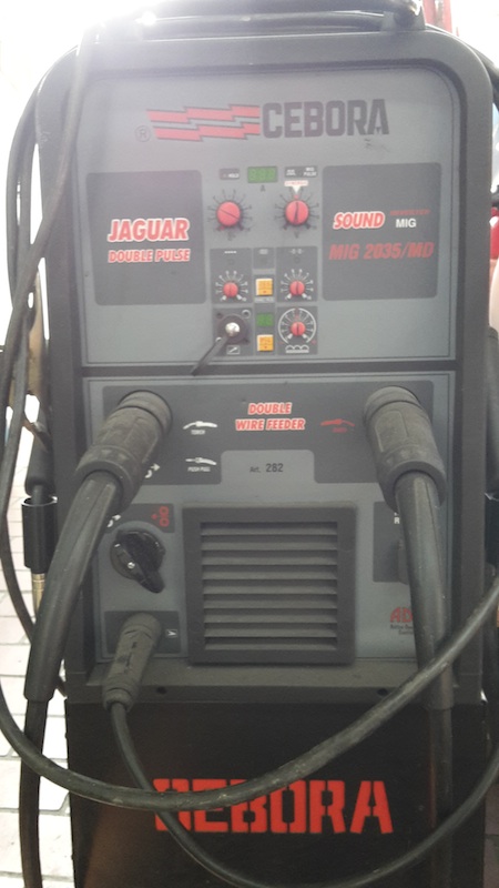

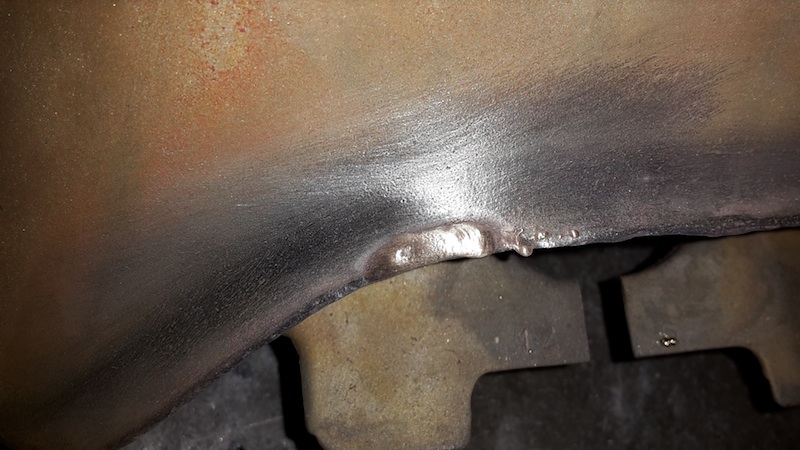

Hab heute den Tank hartgelötet ( elektrisch ) .
Montag schau ich mal ober der Dicht ist .
Dann so gut es geht den Tank ausgebeult , einer der Vorbesitzer hatte den Tank nur spachteln lassen und nichts ausgebeult ( Daumendick Spachtel ) .
Besser hab ich es nicht hinbekommen , das Blech ist schon ziemlich dick und mit zuviel Strom wollte ich da nicht ran .

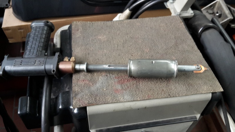

Ich muss schon sagen , unsere Blechbieger sind schon gut ausgestattet . :wink:
Schweissmaschine ( links Hartlöten , rechts schweissen ).
Die anderen Funktionen kenn ich nicht , bin ja kein Blechbieger ;-)

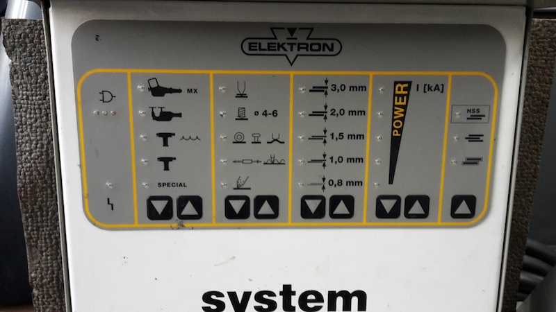

Auch eine Schweissmaschine ( Punktschweisser ) , die aber eine Erweiterung hat , z.b. zum ausbeulen und was weiss ich noch .
P.S. :
Die Beize habe ich nunmal jetzt hier rumstehen , wie das Zeug jetzt am besten wirkt weiss ich , also wird abgebeizt .
Zum strahlen müsste ich den Kram wegbringen , blöd wenn man unter der Woche gewöhnlich spät Feierabend hat und die Betriebe schon Feierabend haben die sowas machen könnten .
Ausserdem kostet es mich nur Zeit , dafür kein Geld ;-)
