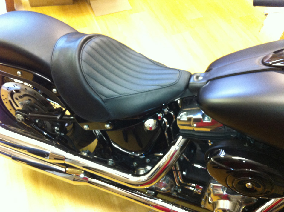

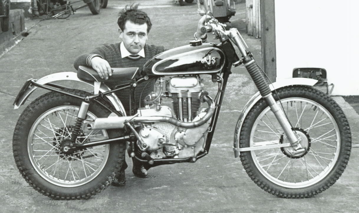

ist Geschmackssache und mir gefällts halt net, wenn da noch soviel Rahmen hinter dem Einzelsitz kommt
wenn dann muss das schon so aussehen
und diese Optik bekommst du bei ner Güllepumpe nicht hin.
warum baust du dir nicht ne Sitzbank die aussieht wie ein Einzelsitz ?

Finde den Entwurf auch nicht schlecht. Das kann man so ohnehin nicht direkt abwägen, muss man immer am Objekt sehen, da so ein Foto die Proportionen verfälscht. Auf jeden Fall besser, als ein Schwingsattel auf geradem Rahmen, das ist grausam
- Kuwahades
- Beiträge: 2459
- Registriert: 11. Jun 2013
- Motorrad:: YZ 400 F `98
Re: CX500 Scrambler-Umbau
das sehe ich auch so ;)grumbern hat geschrieben: Auf jeden Fall besser, als ein Schwingsattel auf geradem Rahmen, das ist grausam
