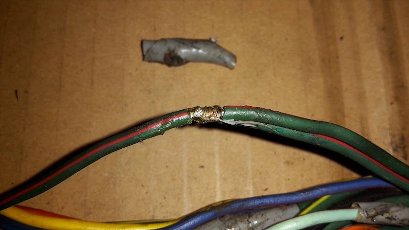

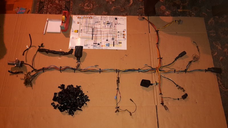

Kabelbaum nackich gemacht :wink:
Interner Leitungsverteiler ala Honda aus dem Jahre 1975 :wink:
MichaelZ750Twin
Beiträge: 7543
Registriert: 27. Mai 2014
Wohnort: Treuchtlingen
Beitrag von MichaelZ750Twin »
Hi Uli,
na also, hält doch 40 Jahre !
Ist nur verdrillt und mit einem Stück Isolierband umwickelt, nicht zusätzlich verlötet, korrekt ?
Mach dir keine Hoffnung, bei den alten Kawas sieht das auch nicht wirklich besser aus ;-)
An meinen Moppeds gibt es eine Stelle im originalen Kabelbaum, da werden vier oder gar fünf Kabel in einer Art Aderendhülse zusammengepresst.
Viel Erfolg beim neuen Kabelbaum bauen !
Hallo Michael
Das eigentliche Versorgungskabel ist abisoliert , darum gewickelt ist dann ein weiteres Kabel , mitunter zwei oder drei .
Diese internen Leitungsverbinder sind zus. verlötet , aber so das kein Lot bis unter die Isolierung der einzelnen Kabel läuft , insofern eigentlich gut gemacht . :wink:
Man macht sich manchmal um bestimmte Dinge zuviele Gedanken anstatt es einfach zu machen .... siehe interne Leitungsverbinder .
Ich selbst habe bisher immer gedacht das das nix taugen kann , aber wie man sieht funktioniert und hält es auch .
Seit 40 Jahren .
Man lernt halt nie aus und das ist auch gut so . :wink:

Ducati macht das heute noch so!!
Habe ich dann auch dirket so übernommen....funzt!
Beiträge: 6816
ich mach das auch so. allerdings dann mit schrumpfschlauch zum isolieren.
in einer älteren oldtimerzeitung wurde das mal genau beschrieben.
