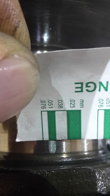

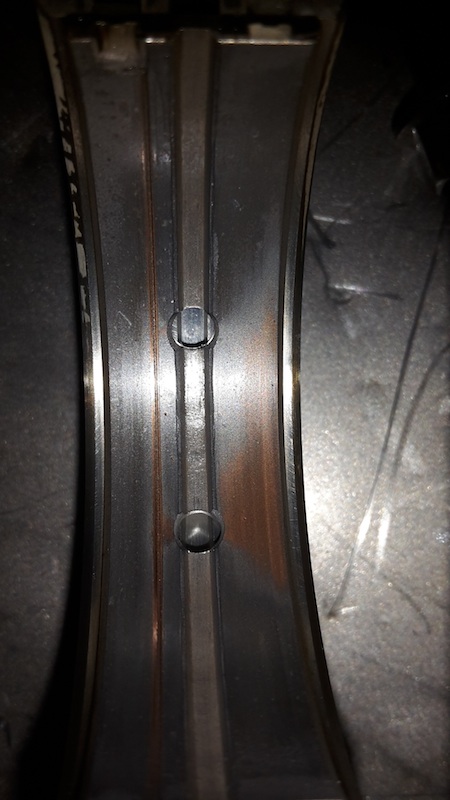

Danke für die Bilder schraubnix. Da hab ich gleich mal die Anwendung von Plastigage und eine verschlissene Lagerschale gesehen.
Die ausführliche Erklärung von f104wart hat mich gestützt, dass die Pleuelschrauben wiederverwendet werden können.
Werde jetzt aber wie gesagt erstmal das Spiel messen und danach weiter berichten

Felgenputzer hat geschrieben: Werde jetzt aber wie gesagt erstmal das Spiel messen und danach weiter berichten
So, wie Deine Lagerschalen aussehen, würde ich jetzt schon eine Wette auf das Ergebnis abschließen. :prost:
