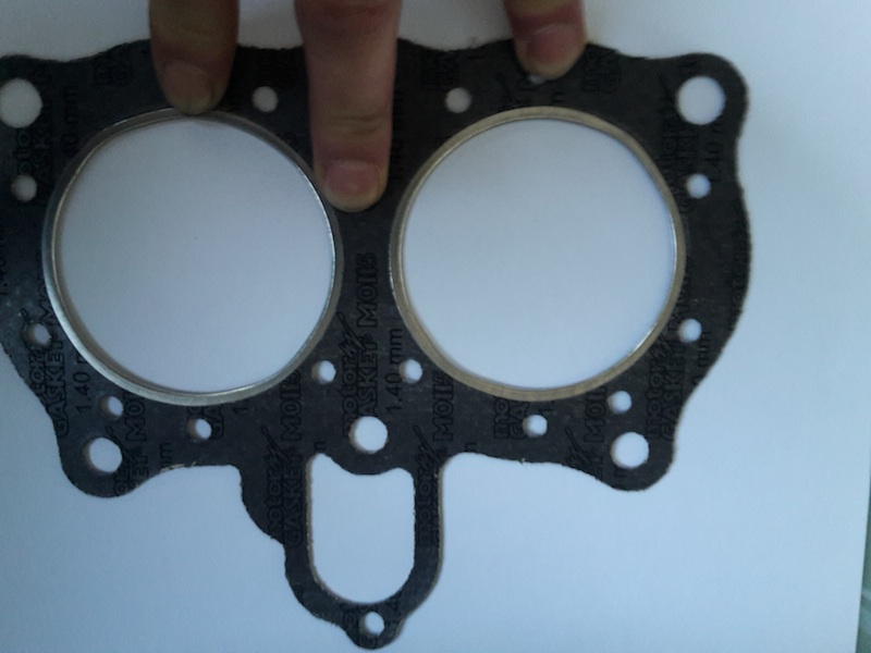

Mal Kurz ne frage : in dem Thema von waterbrunn wir öfters der Shop von einem Ralf erwähnt. Diese links sind aber leider nicht zu erreichen. Würde dort gern die Zylinderkopf Dichtungen Beziehen da mir ja von den Zylinder Kopf Dichtung in dem komplett dicht Satz von ibei abgeraten worden ist.

Mal bei CMSNL geguckt ?
NOS Ware , manchmal ist der Zustand der Teile nicht so dolle .
Athena hab ich beim Eisenfass verbaut , die Bördelung war zwar nicht Kreisrund aber ansonsten breit genug und somit o.k. , hält bis jetzt einwandfrei .

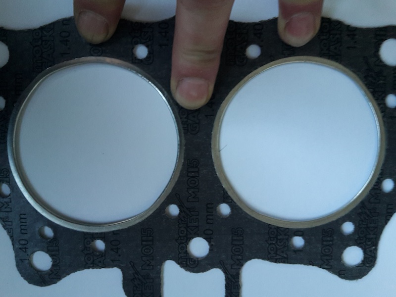

Die von dem dichtsatz sind nicht 100% kreisrund aber auch nicht so schlimm wie die von waterbrunn. Meinst die kann ich verwenden ?

Hab gerade bei CSMNL geschaut. Da sehen die Kopfdichtungen auf dem Beispiel Bild schlechter aus wie die, die ich hier habe von ibei.

Kann ich nicht beurteilen hab da noch keine Kopfdichtung gekauft .
Sieht die die du hast denn so besch... aus ?
So sehen die Athenadichtungen aus die ich verbaut habe beim Eisenfass .
Bis jetzt keine Probleme

Wichtig ist, dass die Bördelung gleichmäßig ist. Das sie nicht kreisrund sind, ist normal. Die Ausbuchtungen sind dazu da, dass die Ventile genug Platz haben und keine Kante zu den Kanälen entsteht.

Bisher habe ich noch nie ne Kopfdichtung gesehen die so eirig / ungleichmässig ist wie die von Athena .
Von einer evtl. Aussparung für irgendwas ( was auch immer ) kann man hier nicht sprechen .

Das Haupt-Ausschusskriterium bei Athena war/ist für mich die unterschiedliche Bördelung des Flammrings auf der Ober- und Unterseite.
Hier gibt es einen sehr interessanten Vergleich von Reiner Tuma, der diese Erfahrung bestätigt: http://henkelmann.eu/files/vergleich-de ... -cx500.pdf.
Interessant ist auch die Zusammenfassung der Vergleichsreihe, die da ganz lapidar lautet:
"Die perfekte Dichtung gibt es nicht mehr"
...Für mich heißt das ganz einfach: Vor dem Zusammenbau prüfen, gegebenenfalls nachbessern oder wegschmeißen.
Die besten Erfahrungen habe ich damit gemacht, dass ich mir keine Dichtsätze mehr kaufe, sondern original Honda Kopfdichtungen nehme und die restlichen Gehäusedichtungen einzeln kaufe.

Ja das gefühl mit den Dichtungen hab ich auch. Toller Artikel den Ralf da Verlinkt hat. Sollte man echt gelesen haben.
