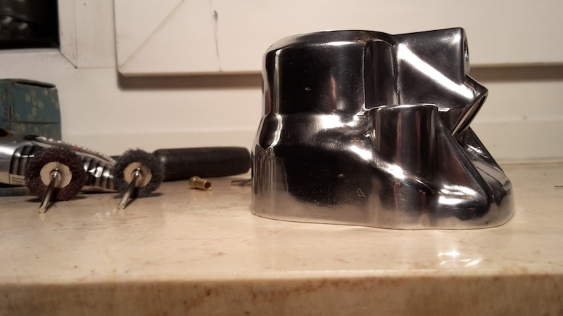

So, ich hab mich heute abend mal etwas mit René´s Bremspumpe beschäftigt.
Zunächst galt es ja, den Spiegelhalter zu entfernen.
...Das war keine große Sache. Das Ding war ratz-fatz abgesägt und beigefeilt:
Ausser ner Säge, ner Feile und etwas Schmirgelleinen kam bis hierhin nichts anderes zum Einsatz.
Beiträge: 19623
Re: Kann man mit einer Oberfräse Alu fräsen?
Was gar nicht zu ner Seeley Honda passen wollte, war der YAMAHA Schriftzug auf dem Deckel:
Die Schrift oben auf dem Deckel wurde abgefeilt, der tieferliegende Schriftzug auf einer Ständerbohrmaschine mit Kreuztisch heraus gefräst
Zum Schluss wurden noch die Gußgrate weggefeilt und beigeschliffen sowie der Rand des Deckels an das Gehäuse angeglichen
...Wie gesagt, mal abgesehen vom Schriftzug alles nur mit Säge, Feile und Schleifpapier. Und die Feile war ne ganz normale Flachfeile Hieb 2, 250mm lang. Ich habe weder Kreide noch Feilenbürste oder Messingblech benötigt.
Nach Beendigung der Arbeit wurde die Feile mit einer Feilenbürste ausgebürstet und fertig.
Als nächstes wird das Gehäuse glasperlgestrahlt, feingeschliffen und poliert.
Das fertige Ergebnis gibt´s dann im Seeley-Thread. :wink:

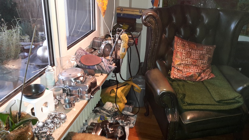

Mit ein bischen Geduld , Fleiß , einem Bierchen ( oder zwei drei davon ) und ner lauschigen Ecke is das kein Problem :wink:
z.b.
Feile , Schleifleinen , Dremel , Polierpaste
Zu schön / perfekt sieht besch..... aus :wink:
