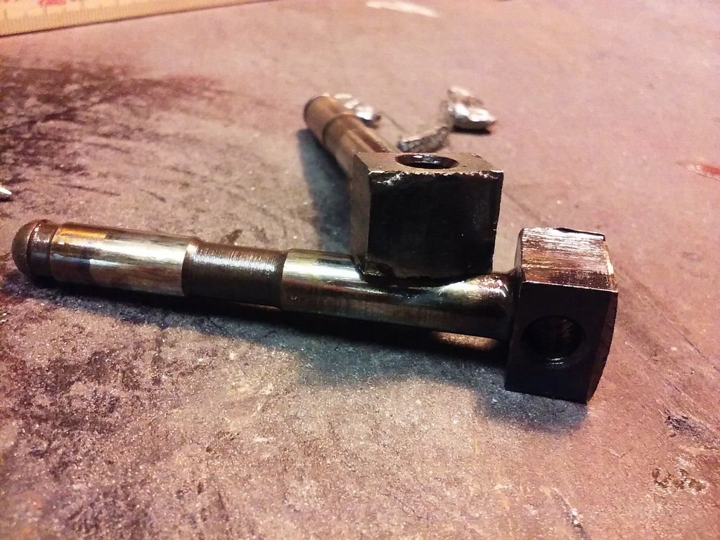

So, hier mal die ersten Eindrücke vom Motor. Bis jetzt nur obenrum
Was unten noch auf mich wartet? Keine Ahnung
Tendenziell wird es aber wohl nicht besser werden
Hohnspuren im Zylinder? Fehlanzeige. Natürlich haben die Kolben das letzte Übermaß
und der Zylinder Riefen die ein Neubohren wohl unumgänglich machen werden, also Schrott
Die Stößel sind auch gar ....
Morgen geht es weiter.

Aua! Schau Dir mal die Ölpumpe, deren Betätigungsklotz und ihre Abdichtung genau an. Ich bin jetzt kein wirklich 'Wissender', aber allein das Aufsetzen des Steuerdeckels mit dem Simmerring zur Ölpumpenabdichtung hat mich bei meinen Reparaturen jedesmal Jahre meines Lebens gekostet.
Mitfühlende Grüße, Bambi

Soweit so schlecht.
Der Motor ist nun komplett zerlegt. Ursache war wohl ein abgebrochenes Teil im Motor von der Führung der Stößel. Ein Teil davon ist durch den Ölkanal wohl in die Ölpumpe gelangt, deren Antrieb es daraufhin zerlegt hat. Also kein Öl mehr an den Lagerstellen, den Rest könnt ihr euch denken.
Neben den Kolben und Stößeln, der Zylinderbohrung ist auch die Einlassnockenwelle im Eimer, ein Lagerzapfen der Kurbelwelle hat gefressen, die Ölpumpe ist zerbrochen und die Führungen für die Stößel sind tot.
Bedeutet:
Neue Ölpumpe
neue Nockenwelle Einlass,
neue Stößel, alle 4
Kurbelwelle schleifen lassen
neue Pleuellager
Zylinder bohren und honen lassen
Hat sich also echt gelohnt
Na ja, die ersten Teile sind geordert, alles weitere findet sich dann
neue Kolben
neue Ringe
Bedeutet:
Neue Ölpumpe
neue Stößel, alle 4
neue Pleuellager
neue Kolben
neue Ringe
