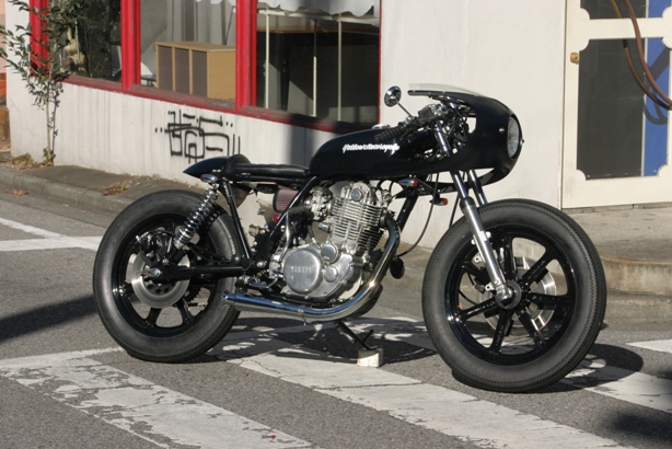

Da ich in letzter Zeit mehr demontiert, als angebaut habe und die erste Probefahrt aufgrund fehlender Kleinteile noch etwas warten muss, habe ich mir überlegt ein paar Informationen in Sachen Optik einzuholen.
Es geht ums Heck. Was könnt ihr da empfehlen. Ich mag es möglichst kurz, sodass noch möglichst viel Reifen zu sehen ist. Bin mir momentan aber noch unschlüssig, ob es eine durchgängige Sitzbank werden soll oder ein kleines Heckteil drauf soll.
Dieser Stil gefällt mir (teilweise nur aufs Heck bezogen):
http://kickstart.bikeexif.com/wp-conten ... custom.jpg
https://i1.wp.com/motorivista.com/wp-co ... ngar-2.jpg
https://lh3.googleusercontent.com/-Gur0 ... 00/018.JPG
http://cdn.blessthisstuff.com/imagens/s ... okie-2.jpg
http://hookie.co/wp-content/uploads/2015/11/004_11.jpg
Es soll also möglichst flach bleiben um die niedrige Linie zu wahren. Kann man solche Hecks käuflich erwerben oder muss man da selbst Hand anlegen?

So soll es werden, allerdings ohne das abgebildete Schutzblech. Loop sollte ich bzw. mein Metaller hinbekommen, aber woher beziehe ich diese Sitzbank. Gibt es die fertig oder muss die angefertigt werden?

70 Euro für einen blanken Loop.. ? Das gleiche Teil bekommst bei sämtlichen einschlägigen Shops für 20 Flocken hinterhergeschmissen (hab auch noch einen rumliegen den ich dir schicken könnte für 20 inkl. versand)
Die andere Frage die ich jetzt hätte wäre, warum du überhaupt einen Loop haben willst - wenn ich es durch die Bikes die du in den Links gepostet hast richtig annehme, möchtest du ein Caferacer Heck haben mit ner Art höcker hinten, und keine komplett gesattelte Sitzbank für Sozius - Mein gut gemeinter Rat wäre, das Heck hinter der Federbeinaufnahme schön abzuflexen, zuzuschweißen (nach Absprache mit dem Prüfer) und dich mit dem Höcker auszutoben. Sitzbänke gibts genügend zu kaufen, allerdings nicht viel was von den Proportionen gut aussieht auf ner SR. Ein Loop stört von der Form immer bei nem caferacer höcker, da musst du handwerklich schon sehr gut sein um das perfekt hinzubekommen. Bestes Beispiel ist der erste Link mit der schwarzen SR die du gepostet hast, von chapelle customs.. da schaut dann schön der Loop unten raus und erfüllt keinerlei Funktion da du das Heck auch mit ner simplen Querstrebe versteifen kannst und der Höcker auch keine Last tragen muss) Um einen sauberen Übergang hinzubekommen wie bei der Honda von hookie.co muss schon sehr viel Hand angelegt werden, das ist nicht schnell mal angesteckt. Wenn es dir weiterhilft schau nochmal bei meinem Umbau rein. Ich hab das Heck einfach so kurz wie möglich abgetrennt, und dadurch steht die Form vom Höcker immer allein ohne dass du den Loop perfekt angleichen musst, ist einfacher, spart Zeit und sieht meistens besser aus. Das ist übrigens auch der Grund warum der Loop noch bei mir rumliegt, weil ich den erst gekauft hab und mich irgendwann gefragt hab warum ich mir den Stress antun will wenn es auch viel einfacher ohne geht.

danke für die ausführliche Antwort. Mein Gedanke geht jetzt aber eher zum im letzten Post gezeigten Heck. Den Loop lasse ich mir von meinem Metaller anfertigen (am liebsten mit integriertem Rücklicht). Lediglich die Sitzbank fehlt mir dann noch. Der Loop soll ebenfalls schräg angeschweißt werden und eine Sitz wie die Gezeigte drauf. Der Höcker Gedanke ist somit verworfen und der Loop Pflicht.
Mir fehlt jetzt nur noch die Sitzbank. Oder erst Loop drauf und dann Sitzbank als Einzelanfertigung?

es wird schwer was zu finden das perfekt passt. Beste wäre natürlich, wenn du dir nachdem der Loop geschweißt wurde eine Sitzplatte anfertigst, und die dann selbst mit Schaumstoffmatten versiehst, dann kannst die Form schön anpassen, kostet nicht die Welt und dann könntest du das ganze auch anschließend schön satteln lassen.

Okay, dann kommt wohl erst der Loop und dann die Sitzbank.
