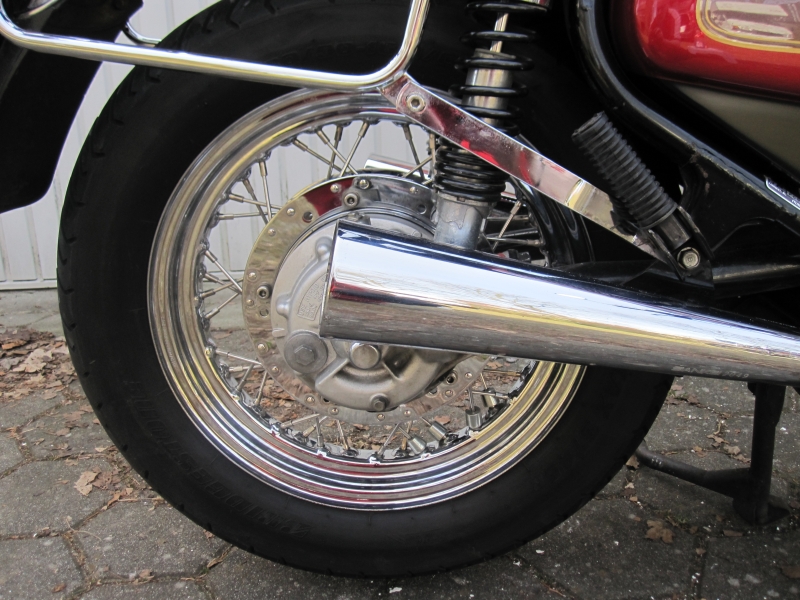

Auch wenn Du´s nicht wahr haben willst, aber ich denke, das täuscht.HeikoW hat geschrieben:Aber....denke mal an die GL Nabe, die hat Scheibe und ist wegen dem Kardan so groß!
Die Nabe selbst ist nicht größer als die der CX500 und in den Rippentälern sogar noch kleiner. Es sind lediglich die Flansche für die Speichen, die die Nabe in der Seitenansicht größer erscheinen lassen:
In den "Rippentälern" hat die GL-Nabe gerade mal einen Durchmesser von 170 mm. Die Bremstrommel der CX hat einen INNENdurchmesser von 160 mm. Aussen kommst Du so auf etwa 180 mm, also genau so viel wie die GL-Nabe MIT Rippen.
Hier zum Vergleich eine Suzuki GT550-Hinterradnabe, die auch einen Bremstrommel-Durchmesser von 160 mm hat.
Zum Vergleich hier auch nochmal eine Nabe der CX EURO mit Scheibenbremse:
Vom optischen Eindruck her würde ich sagen, dass die Suzuki-Nabe (das Foto zeigt die GT550-Nabe in einer XS650) denselben Flanschdurchmesser hat wie die GL-Nabe. Und, dass die CX EURO-Nabe trotz Kardanantrieb für sich alleine gesehen filigraner wirkt als die Suzuki-Nabe mit Kettenantrieb.
Es ist also, bei gleichem Bremstrommeldurchmesser, vom Antriebskonzept her völlig unabhängig.
