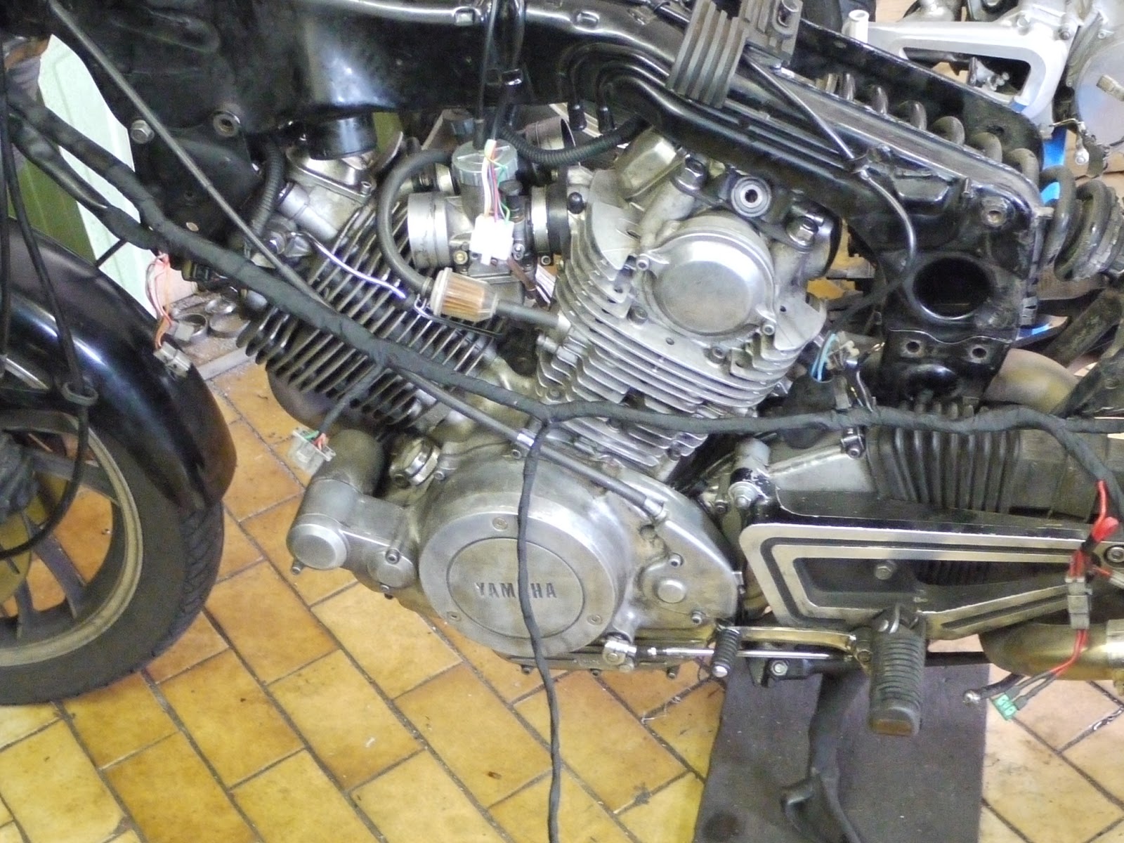

Genau.Moshist hat geschrieben:Macht man das wirklich so?nanno hat geschrieben:Hast die Vergaser schon synchronisiert? Ich bohre dazu ein Löcherl in den Zylinderkopf und setze ein 6er Edelstahlröhrchen ein (eingeklebt mit Epoxy).hab das in der Art noch nicht gehört.
Ich dachte man kann Rundschiebervergaser nicht mit Uhren synchronisieren. Weil man diese doch nicht anschließen kann. Aber dafür soll jetzt das loch im Zylinderkopf sein oder?
Hier ein Bild:
Falsch. Mit Unterdruckuhren kann man genauso präzise wie bei Vergasern mit Gestänge einstellen...onkelheri hat geschrieben:Natürlich kann man die synchronisieren! Nur nicht mit den Zügen. Mit diesen kann man nur die Ansteuerung im ~ 5/10mm Bereich angleichen. Die Leerlaueinstellung mit dem Schieberanschlag ist wichtig und an jedem Zylinder einzeln und dannach erst die Zugspannung einzustellen!
Einfach nur einkleben ist Murks, aber wenn man es ansenkt dann funktioniert es ganz gut. Gewinde schneiden wäre besser gewesen, ohne Frage, war aber zu dem Zeitpunkt nicht möglich.onkelheri hat geschrieben: Gerade erst in Spa gesehen und gehört: kawa250 dreizylinder: beim zuschnappenlassen derTM Schieber kam: klack......klack..klack.
Der Besitzer wunderte sich das die nicht aus dem Knick kam...
Löcher bohren und einkleben ist, jedenfalls in meinen Augen, Murks! 6mm Messingrohr mit M5 Gewinde, auch im Ansugstutzen geht, wenn man etwas Metallererfahrung hat.
LG
Greg

Man braucht für den Anschluss von Unterdruckuhren irgendeinen Zugang zum Einlasskanal.
Es gibt drei Stellen dafür:
- am Vergaser (Richtung Zylinderkopf)
- am Ansaugstutzen (häufige Lösung)
- am Zylinderkopf (in den Ansaugkanal)
Je nach Vergaser, Stutzen oder Zylinderkopf gibt es eine dieser Möglichkeiten "ab Werk".
Bei einem Umbau kann es vorkommen, das man den vorgesehenen Unterdruckanschluss "wegrationalisiert" hat, dann muss man ihn an anderer Stelle wieder neu schaffen.
Das ist modellspezifisch unterschiedlich und da würde ich einem Schrauber mit Erfahrung mit diesem Mopped folgen.
Mir ist die Anbringung am Ansaugstutzen am liebsten, da ich den einfach abbauen und dann optimal, auch spanend mit Bohren und Gewindeschneiden, bearbeiten kann, ohne dem Risiko von Spänen im Ansaugkanal ;)

Da hast du völlig rechtMichaelZ750Twin hat geschrieben:Hi Heri,
da gebe ich dir natürlich Recht, aber wenn wir es mit einem Anfänger zu tun haben ...
Man weiß ja nie, wo dann plötzlich Löcher in den Zylinderkopf gebohrt werden
Ich hab jetzt zwar keine zwei linken Hände (würde ich mal behaupten
In den Ansaugstutzen würde ich mich schon mehr trauen. Weil wie ihr schon sagt, kann man ordentlich einspannen, und gibt es auch günstiger neu zu kaufen.
Gibt es den solche Röhrchen zu kaufen? Drehbank habe ich nämlich nicht.
Gewindeschneider hab ich da.

@Onkelheri: Sorry war gestern schon spät und nach einem sehr langen Tag in der Werkstatt... Sollte nicht so scharf rüberkommen, wie es sich möglicherweise liest. Und ja, es ist ein Geduldspiel, aber von der Lichtspalt-Methode zur Synchronisation mit Uhren ist es dann noch mal ein GEWALTIGER Sprung.
@Moshist: Die Synchronisier-Röhrchen konnte man (früher) beim Louis und Co als Zubehör für deren hauseigene Synchronisiergeräte fertig kaufen. Wenn du das machst, nimm möglichst kurze, weil sonst wirds beim Ventile-Einstellen sehr eng.
