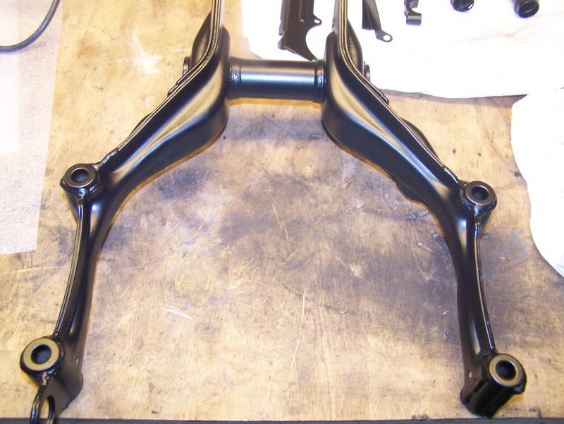

ein paar Kleinigkeiten wurden wieder gemacht
Starter wurde zerlegt, Gehäuse sandgestrahlt und pulverbeschichtet. Die Enden
habe ich poliert. Mühsame Arbeit
Die ersten Vergaserteile habe ich ebenfalls poliert. Gefällt mir. :dance2:
Nach ein paar Sandstrahlsessions kamen die ersten Teile vom Pulverbeschichter. Schwarz matt
