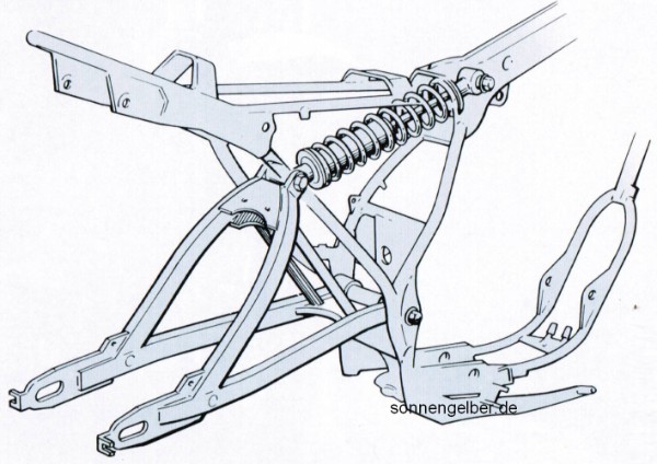

Die von dir verlinkte GPZ550 mit den zwei Federbeinen und den 7-Speichen-Gussrädern ist eindeutig das Vorgängermodell von Bens GPZ550.
Das Spitzenmodell dieser Vorgängerbaureihe ist die Z1000R Eddie Lawson Replica.
http://nippon-classic.de/classic-bikes/ ... n-replika/
So muss eine klassische Kawa aussehen ;)
Als UniTrak kenne ich nur das mit progressivem Hebelsystem ausgestattete Zentralfederbein:
http://racingcafe.blogspot.de/2014/06/v ... -trak.html
Diese GPZ550 scheint mir eher eine klassische Cantilever-Federung zu haben, die ich sehr schätze:
http://www.dt80.net/file/18710011.jpg
Wird die bei Kawa auch schon als UniTrak bezeichnet ?

Ich richte mich da einfach nach der Schwinge. Diese hier hat der TE drin. Gebaut 1982 und 1983. Das Modell danach wird zumindest in den USA schon als ZR bezeichnet, nicht mehr nur Z. Und die hat die Hebelage drinne, gebaut ab 1984 und kombiniert mit Kastenschwinge. Müsste also streng genommen ne C4 sein...MichaelZ750Twin hat geschrieben: 11. Jan 2018Diese GPZ550 scheint mir eher eine klassische Cantilever-Federung zu haben, die ich sehr schätze. Wird die bei Kawa auch schon als UniTrak bezeichnet ?
Wie das in D damals gehandhabt und bezeichnet wurde, müsste ich versuchen nachzulesen in alten Zeitschriften. Ich nenne beide UT:-)
