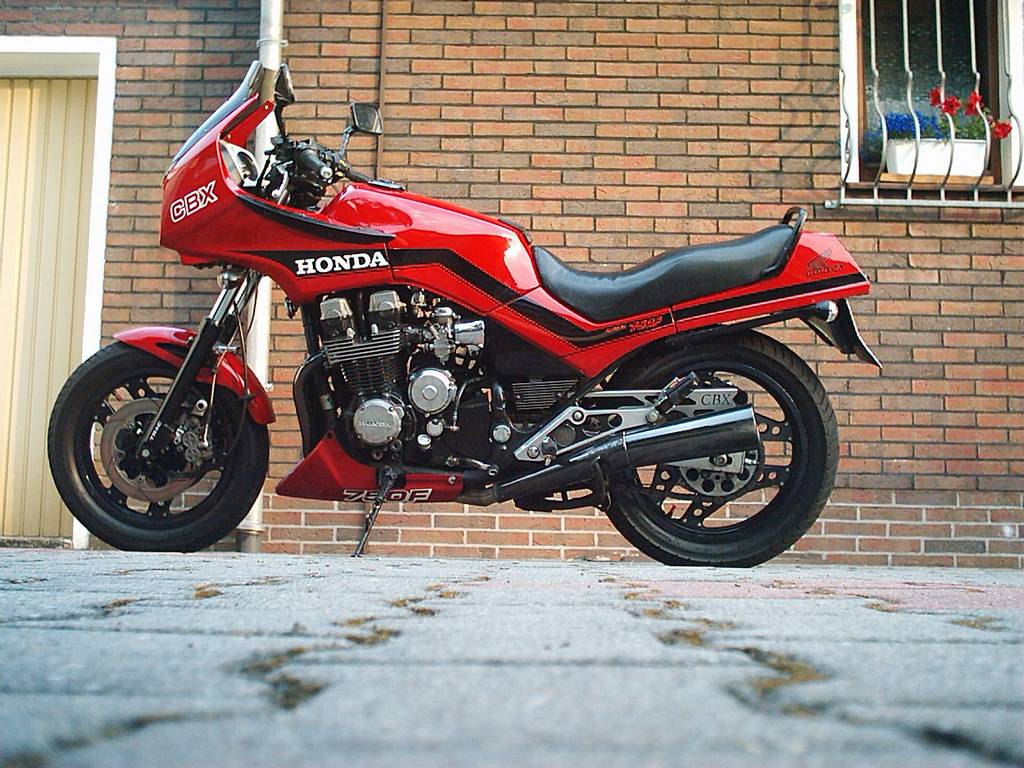

Die Seitendeckel haben doch so neckische Fortsätze nach vorn, imitieren irgendwie Ansaugtrichter.
Kann man die farblich absetzen, irgendwie betonen ?
Ich denke da an die Honda CBX750F, die hat das zur Perfektion getrieben:
https://vignette.wikia.nocookie.net/mot ... 1031134129
Achte beim verdrehen der Seitendeckel bitte darauf, was da geht.
Evtl. mußt du den LuFiKa samt Luftansaugstutzen in Position haben, damit du die Linie triffst.
Schraubst du kurze Adapterbleche an die vorhandenen Seitendeckelhaltelaschen und änderst die Form der Seitendeckel, wo sie möglicherweise mit dem Rahmen kollidieren ?
Bleibe gespannt ;)
Bleibe gespannt ;)
Die Fortsätze sind in "Chrom"und recht gut erhalten. Da werde ich nur polieren. Wird auf jeden Fall die Kombination von Farbe, Silber (Metall) aufnehmen
LuftiKasten wird montiert und dann noch mal die Deckel angehalten. Da habe ich echt Bammel, das irgend ein Regler am Deckel anstößt
Eigentlich sind neue Halter geplant, bzw. die Verwendung der alten Halterungen. Eine Kollosion mit dem Rahmen gibt es nicht, die Deckel passen wie angegossen an das Rahemndreieck![]()
Bleibe gespannt ;)
