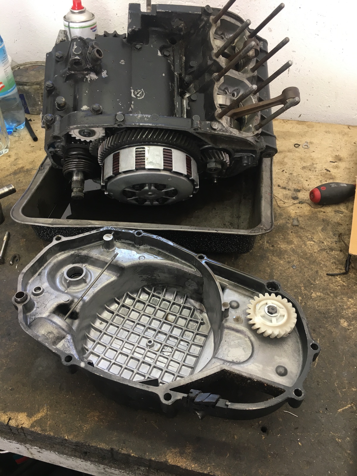

Letzthin hab ich bei der TR1 Reifen gewechselt und bei der Gelegenheit gleich mal hinten einen BT45 auf die Felge geworfen.
Und dann hab ich all meinen Mut zusammengepackt und den Motor aus dem Rahmen gehoben und beschlossen, ich schau mir an, was Sache ist.
Das Getriebeöl hat gestunken wie die sprichwörtliche Pest, aber war schwarz, ölig und Wasser-frei.
Das Ölpumpen-Ritzel hat dann auch gleich noch in den wohlverdienten Ruhestand gehen dürfen.
Und dann hab ich das Gehäuse zerlegt und mir die Kurbelwelle angeschaut. Und die wird wohl leider mal nass geworden sein worden.
-> Da müssen alle Lager neu gemacht werden und weils dann auch schon wurscht ist, kommen mind. neue Pleuellager rein.
Und zuletzt, weil mich das ein bissl frustiert hat und ich überall an den Händen Splitter vom schwarzen Lack hatte, hab ich das Gehäuse abgebeizt.
