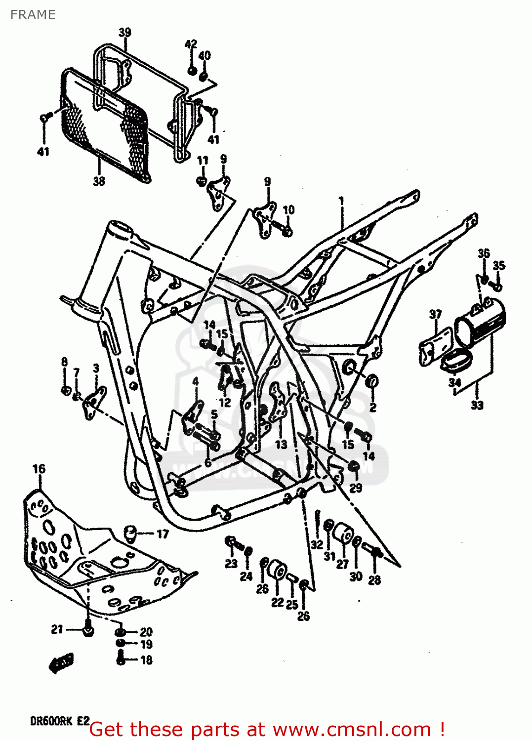

Hi,
dir muß aber klar sein, dass du den Anschlag am Rahmen umsetzen mußt.
Am XF Rahmen sitzt er mittig in Fahrtrichtung
https://images.cmsnl.com/img/partslists ... 0_f25f.gif
Am Joch sitzen die Anschläge symetrisch
https://www.cmsnl.com/suzuki-xf650u-199 ... oI7CIj7RPY
Beim 600er Rahmen sitzet der Anschlag nach rechts in Fahrtrichtung versetzt
https://images.cmsnl.com/img/partslists ... 9_42a2.gif
und am Joch sieht das so aus ....
https://www.cmsnl.com/suzuki-dr600r-198 ... oI6e4j7RPY
Rede mit dem TüV'ler bevor du am Anschlag etwas veränderst. An meiner 650er durfte ich den Anschlag anschweißen !
Bei meiner 600er hatte ich eine WP- Upsidedown eingebaut, dort hatte ich das mit bohren und anschrauben gelöst.
Die Gabel fing aber irgendwann an zu bluten und wurde durch die originale ersetzt. Die hab ich auch noch, sogar mit dem passenden Steuerrohr, ist aber zu lang für dein Vorhaben
Jörg
