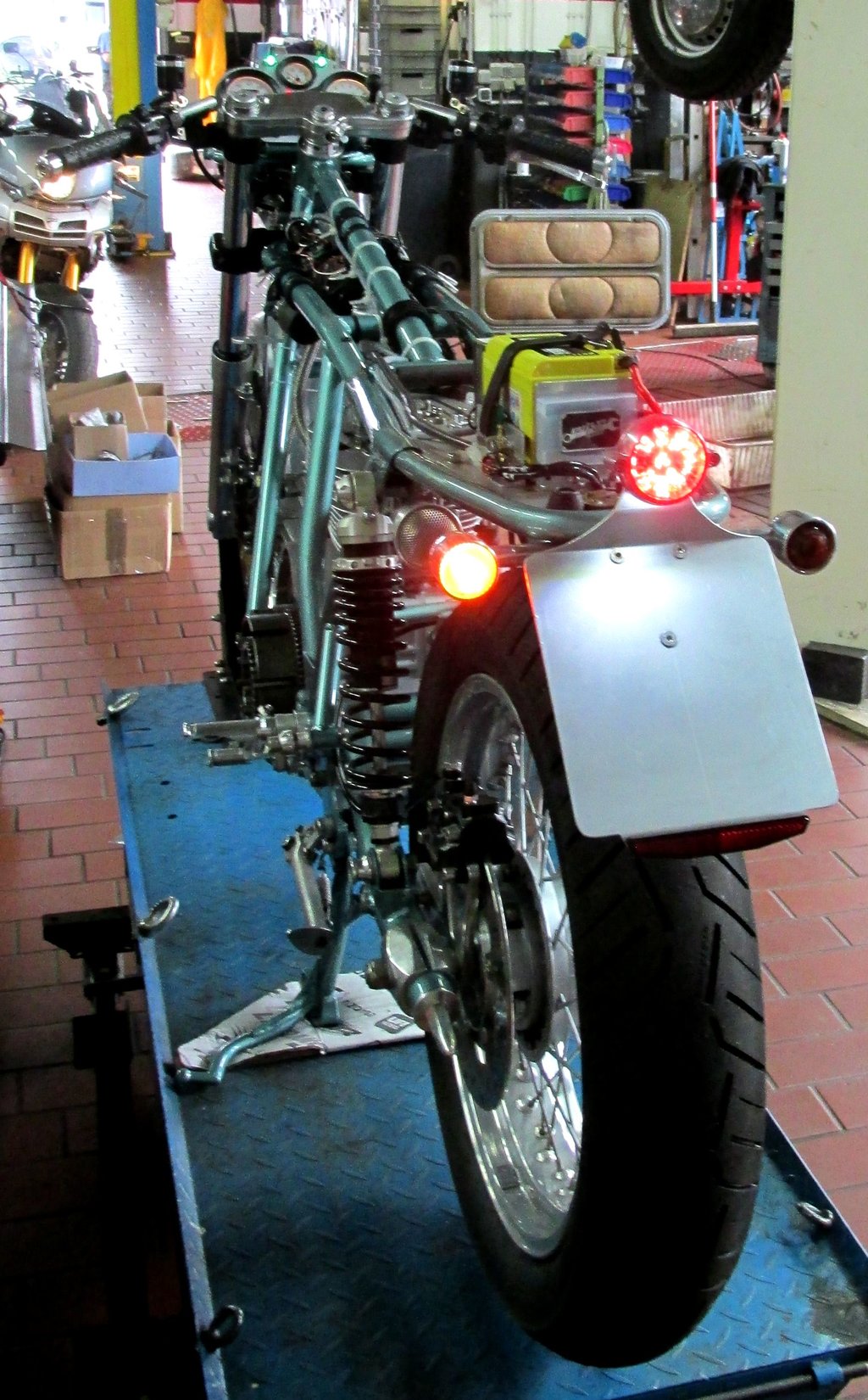

den kabelbaum habe ich komplett neu gemacht, nach eigenem dünken aber basierend auf Guzzi-schaltplänen aus den 80-er, 90-er jahren,

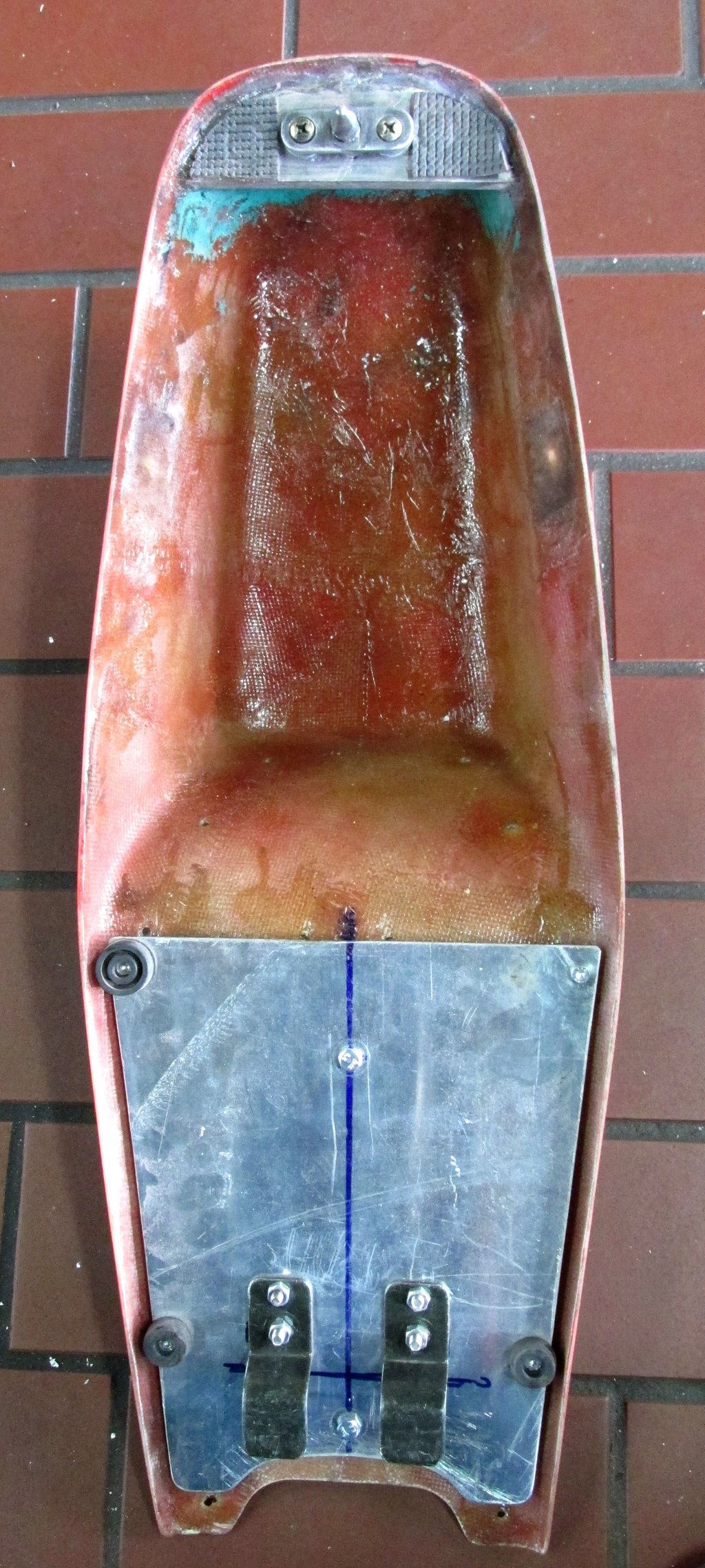

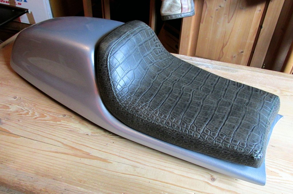

-der höcker ist von dem schweizer Köwe-tuner Liengmé, gebraucht gekauft und von mir modifiziert, ich hab die halter und den schließmechanismus mit angefertigten teilen und gebrauchtteilen selbst konstruiert
den sitz hat mir mein freund armin gemacht, er ist motorradfahrer (Guzzi LM2) und polsterer,
alle hielten mich erst für bekloppt, als ich mir das kroko-kunstleder ausgesucht hatte ...
