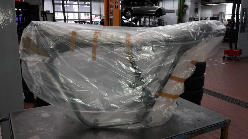

Du hast das Laufrad vergessenThrashpirat hat geschrieben:Ne ganz "kleine" Kabine zum Strahlen zusammengeschustert ;)
